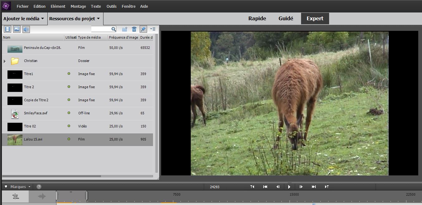

    La fonction capture a été supprimée à partir de PE14, elle existe dans les versions précédentes.
    Par contre on peut toujours lire des clips DV, y compris dans PE15, la dernière version.
    (exemple sur l'image : insertion d'un clip DV dans un montage AVCHD)

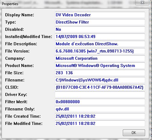

  5. ogt
    Normalement le codec DV est installé par défaut dans Windows.
