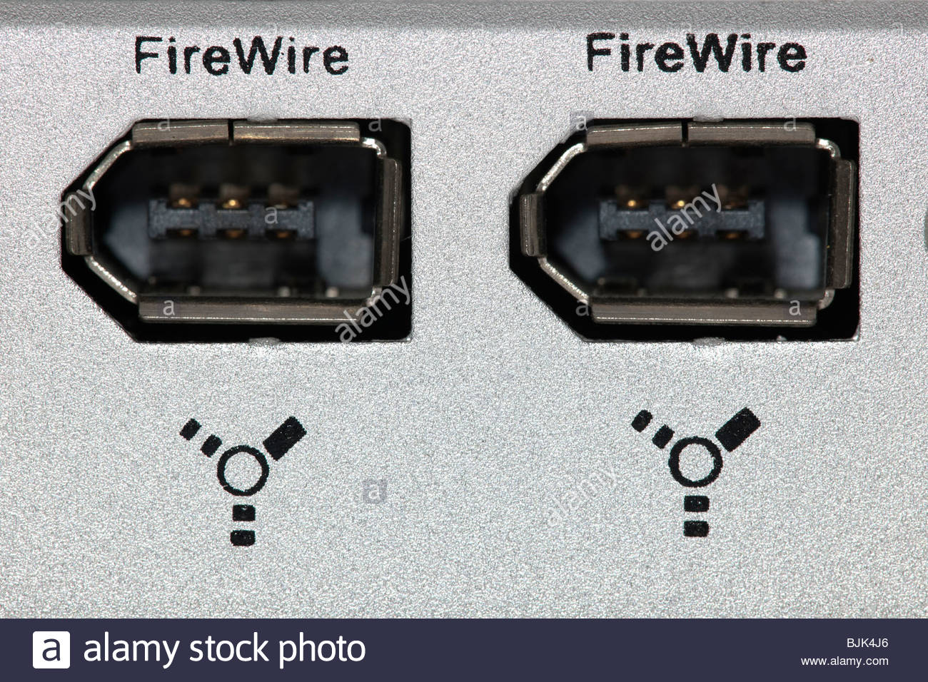

  9. REPORTER AMATEUR
    109
    a mon avis il me faut ce genre de port et ce genre de cordon pour relier le pc.
  10. homero
    29 023
    +1 186 / 6 556 / -20
    Soit un 4 broches > 4 broches soit un 4 broches > 6 broches comme celui que vous montrez ... des portables anciens comme ceux de Giroudf sont super bien équipés en connectique contrairement aux matériels actuels.

  14. homero
    29 023
    Oui, côté caméra c'est du 4, côté ordi du 4 ou 6. Brancher à froid car c'est assez fragile.
