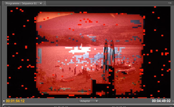

    Lorsque j'effectue une capture de bande HDV, avec détection de scéne ou sans, j'ai par moment des images pixellisées de rouge ou de vert. Ces images sont inutilisables. Première, lors de la capture ne me signale pas d'images perdues ???

    Je joins une image de capture montrant le problème.

    Cette image ressemble furieusement à un drop-out, c'est-à-dire un perte d'un GOP (une demi-seconde environ) sur la bande, résultat d'un enregistrement défectueux. Dans ce cas, l'anomalie est pérenne sur la bande et se retrouve quelle que soit la machine qui effectue la capture. Elle s'accompagne assez souvent d'un décalage de la bande son qui suit. Il n'y a pas de remède à ce problème qui reste inhérent au système HDV et de nombreuses discussions ont eu lieu sur le rôle de la qualité des bandes dans ces drop-out.
    Si l'anomalie de capture ne se retrouve pas en capturant le même clip avec une autre machine, ce n'est pas un drop-out mais ça pourrait - sous toutes réserves - correspondre à un circuit IEEE1394 pas top, ce que Premiere n'apprécie pas toujours. A défaut de corriger ce circuit, tu peux toujours essayer de capturer avec un autre logiciel type HDVsplit ou VLC, qui sont en règle générale plus compliants.
