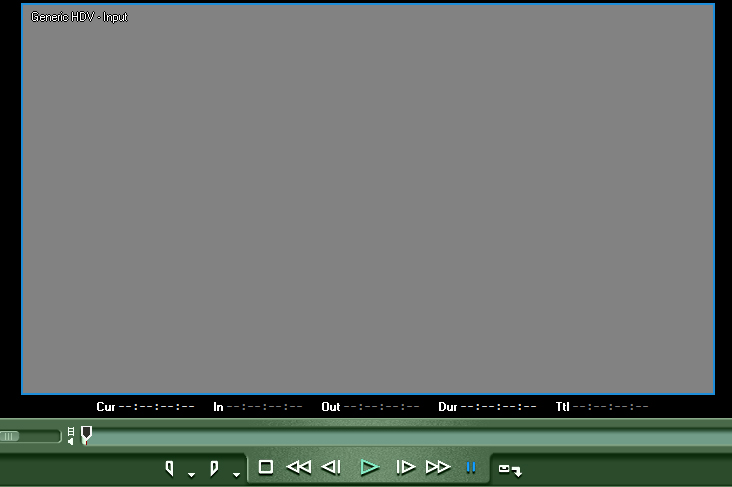

  8. comptesupprime20181127
    Capture ?
    Qu'est ce que tu entends par "capture reste grisé" ?
    A tout hasard !
    Si c'est comme sur la pièce jointe, l'écran est grisé, mais en bas au centre la flèche lecture est verte, donc en cliquant dessus ça va lancer le lecteur, et les autres données vont s'afficher, time code, etc,
    mais si tu as déjà utilisé Edius tu dois avoir vu cela .
  9. Cloclo643
    80
    Merci Marc, je vais faire des essais sur la prise. L'ordi est neuf et au branchement et débranchement de le prise, on entend bien le son caractéristique de la connexion.
    Cordialement.
  10. Cloclo643
    80
    Bonsoir Claude,
    Par grisé, je parle de capture, en haut. Quand je clique dessus ( capture ou capture audio) s'affiche grisé donc inactif. Ainsi que la lecture du lecteur. Donc aucune possibilité de lire ou de capturer.
