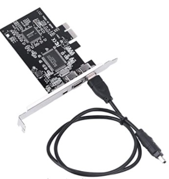

    Voilá... j'ai bien une plaque comme celle de la photo installée depuis que je fais du montage sur mon PC. Maintenant que tu parles du pilot c'est sûrement ça, puisque il y a deux ans j'ai du remplacer ma board et boitier d'alimentation qui on cramer. Alors j'ai même pas penser au pilot et c'est surement ça!
    Homero, si j'ai essayé avec un câble USB c'était pour faire un teste, vu que celui que j'utilise habituellement ne fonctionne pas. Et la solution GCVMP vient sûrement de ma la donner., merci a lui!
    Merci à tous ceux qui m'ont aidé. Je donnerai des nouvelles quand ça marchera.

    J'ai promis donner des nouvelles sur ce problème et voici la réponse: c'était bien la carte Firewire qui était en panne. Je viens juste de la remplacer et tout fonctionne.
    Je vous remercie
