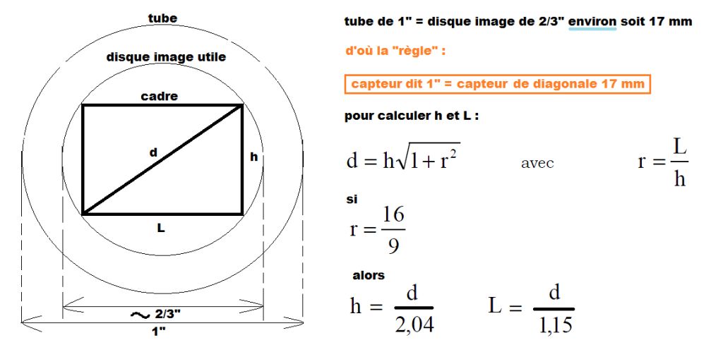

    Pour en revenir au sujet (expression de la taille des capteurs)... j'ai tendance à retenir que :
    1 pouce = 17 mm de diagonale (quel que soit le ratio du capteur).
    Exemples :
    capteur 1/3" = diagonale de 1/3 x 17 = 6 mm
    capteur 4/3" = diagonale de 4/3 x 17 = 22 mm
    ça correspond aux specs des caméras que je connais et aussi à BELLAICHE p. 142 7ième édition ! :love:

  12. progressif
    progressif Guest
    Gruuz, je parle de ce que je connais.
    capteur de la NX5 :
    6 mm de diagonale selon la notice ; ils disent aussi "1/3 de pouce"
    soit 1 pouce-capteur = 18 mm de diagonale chez Sony
    capteur de la AF100 :
    22 mm de diagonale selon la notice ; ils disent aussi "4/3 de pouce"
    soit 1 pouce-capteur = 16,5 mm de diagonale chez Panasonic
    d'où ma conclusion (qui se base sur les faits)
    1 pouce-capteur = 17 mm de diagonale (en moyenne)

  15. progressif
    progressif Guest
    J'ai fait un dessin et des petits calculs pour tenter de mieux visualiser la "chose"...
