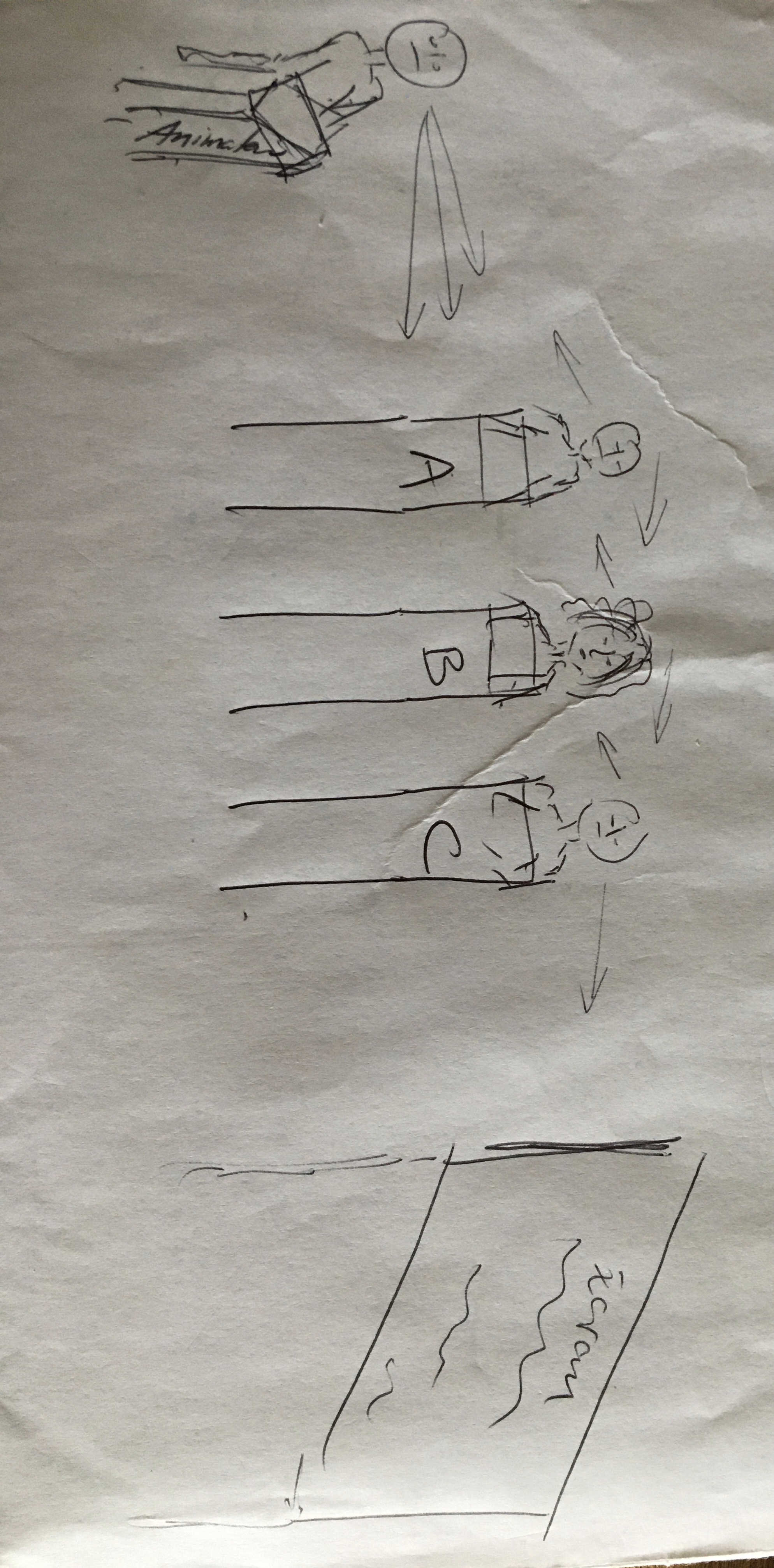

    Je compte réaliser une captation d'un jeu télé style Question pour un champion ( je vous rassure que ce n'est pas le même) dans lequel on aura , un animateur ( côté gauche ), 3 candidats ( centre ) et un écran ( à droite).
    Je souhaite le réaliser avec 4 caméras ( Est-ce que cela vous semble raisonnable?).
    Aussi, est-ce qu'il vaut mieux le réaliser sous fond vert ou avec décor réel? Qui sait comment est réalisé le jeu " Questions pour un champion"? sur fond vert ou décor final? Merci à vous.
    Si des ingé ou techniciens ont déjà réalisé ce genre de jeux, merci à eux de m'orienter dans le bon sens afin de réaliser comme un pro ce numéro "0" . Un grand merci à vous.

  9. magdih
    1,000
    151
    Voici un visu
  10. jolethan
    36
    +0 / 3 / -0
    le cadreur qui chope le bon candidat ça veut dire que t'as toutes les chances d'arriver toujours à la bourre ... Sinon, tu peux incruster ton écran dans le plan à 3 des candidats, et ça te permet de temporiser les gros plans ! Fait attention aussi aux axes regards des candidats ... ils vont avoir tendances à regarder l'écran et plus le présentateur ...
  11. magdih
    1,000
    151
    Au fait il n’ y aura pas de course poursuite entre les candidats. C’est à tour de rôle. Donc nous avons tout le temps de positionner le cadre sur le candidat suivant.
  12. jolethan
    36
    +0 / 3 / -0
    c'est pour cela qu'il est très difficile de determiner le nombre de caméras sans connaitre le dispositif complet, et les règles du jeu ....
