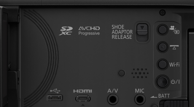

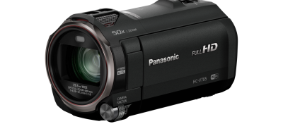

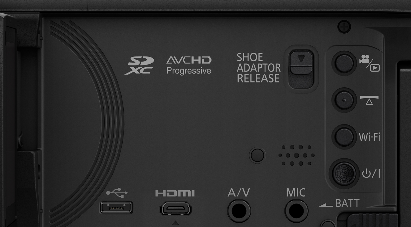

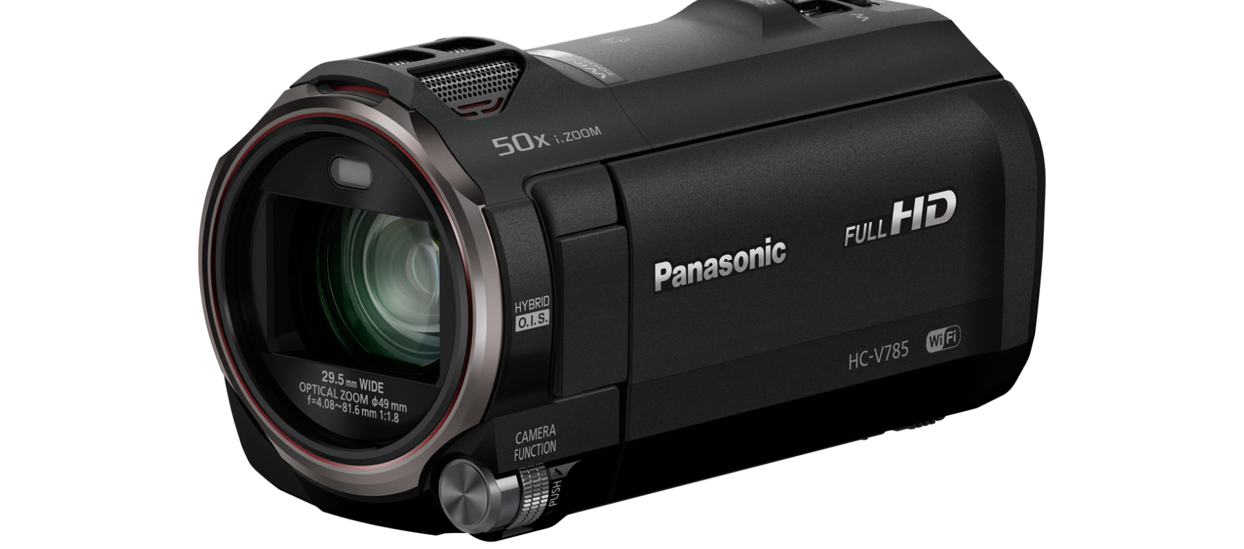

  7. bcauchy
    27 119
    +862 / 3 005 / -74
    Panasonic V785
    >>> Full HD HC-V785 - Panasonic France
    ~ 400 €
    Le capteur BSI sensible de 25,4-58,4 mm offre des images nettes, même dans les scéacute;nes sombres. Cela est dû à la grande surface effective du capteur BSI et à ses pixels 34 % plus grands que ceux d'un capteur 25,4/147,3 mm couramment utilisé.
    Le capteur rétroéclairé de 1/2,3’’ présente une grande surface effective et des pixels 34 % plus grands que ceux d'un capteur de 1/5,8’’ couramment utilisé, supprimant le bruit lors de la prise de vue dans des endroits faiblement éclairés, tels que des scènes intérieures
    Stabilisation Hybrid O.I.S. sur 5 axes avec verrouillage automatique / fonction Lever Shot
    VIDÉO HDR : Combine 2 images avec expositions différentes pour supprimer les hautes luminosités et les ombres bloquées. Capturez des vidéos même dans des situations de prise de vue difficiles.
    prise micro
