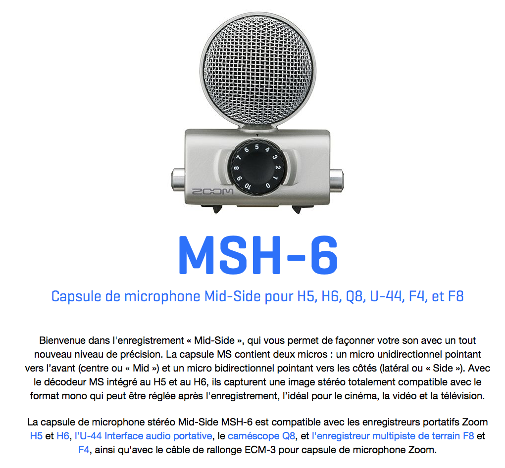

    Ce qui correspond à ceci : Capture.png

    Ca c'est top, ça permet de poser le H6 vers le sol face écran vers la scène et le micro en haut près de la scène. Super

    Je suis une troupe de comédiens (adultes) depuis quelques années, qui n'ont pas la possibilité d'avoir de micros de part leur jeu de scène et leurs fréquents changement de costumes en cours de représentation. Et le Zoom H1 est trop limité. La solution de giroudf d'associer un micro MS sur le H6 me parait sympa et efficace, je pense que je vais me laisser tenter ...

    Bonjour à tous
    Un petit retour sur ce forum pour vous donner le résultat de mes recherches. Après en avoir parlé à mon neveu musicien de mon choix d'acheter un Zoom H6, ne voilà-t-il pas qu'il me propose de me donner (oui, oui donner ...) son Zoom H5 qu'il n'utilise plus pour services rendus en filmant régulièrement la famille, pas beau ça ? Je vais donc le compléter avec un micro mid-side MSH-6 (hé oui, contrairement au H6, il n'est fourni qu'avec le micro XY) + le câble ECM-3, le tout placé au centre de la scène à 1 mètre sur pied, un peu au-dessus et légèrement incliné vers le haut. Je vais rajouter aux extrémités (2 mètres à l'intérieur) 2 micros BEHRINGER C-3 en directivité cardioïde également sur pied. Et je vais utiliser mon Zoom H1 pour récupérer le son de la salle (applaudissements et autres). Cette configuration pourra également être utilisée (en partie) pour un concert en récupérant le son de la table de mixage sur 2 pistes. Qu'en pensez-vous ?
  9. giroudf
    +891 / 4 050 / -39
    si tu veux faire des economie , le XY ca va aussi...
    avec le XY tu as une meilleure rejection vers l'arriere, pratique si la salle est bruyante ou si il y a une sono.
    Le MS devrait donner une meilleure presence au centre sans perdre l'effet stereo.
