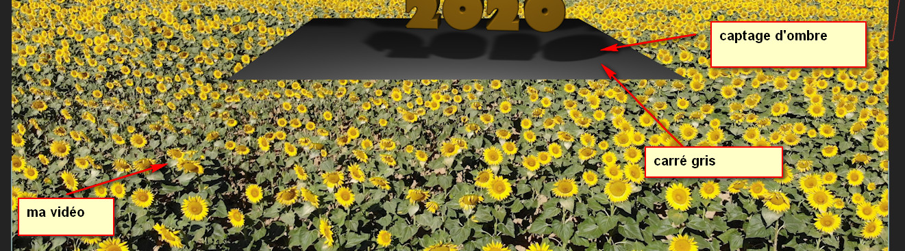

    Salut à tous,
    Lorsque j'ai fait mon approche caméra avec mes points de suivis ainsi que la création de mon texte, je tente de faire un captage d'ombre et de lumière. Je me retrouve avec un carré gris qui réceptionne bien l'ombre mais qui cache ma vidéo (voir PJ).
    Comment puis je le supprimer afin d'avoir mon ombre sur ma vidéo ?
    Merci.
  2. nicfly
    1 100
    68
    Je me permet de relancer cette question car je n'ai pas de solution .
    Comment projeter l'ombre sur la vidéo et non sur ce carré gris-noir ?
    Merci beaucoup.

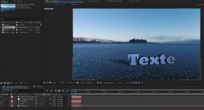

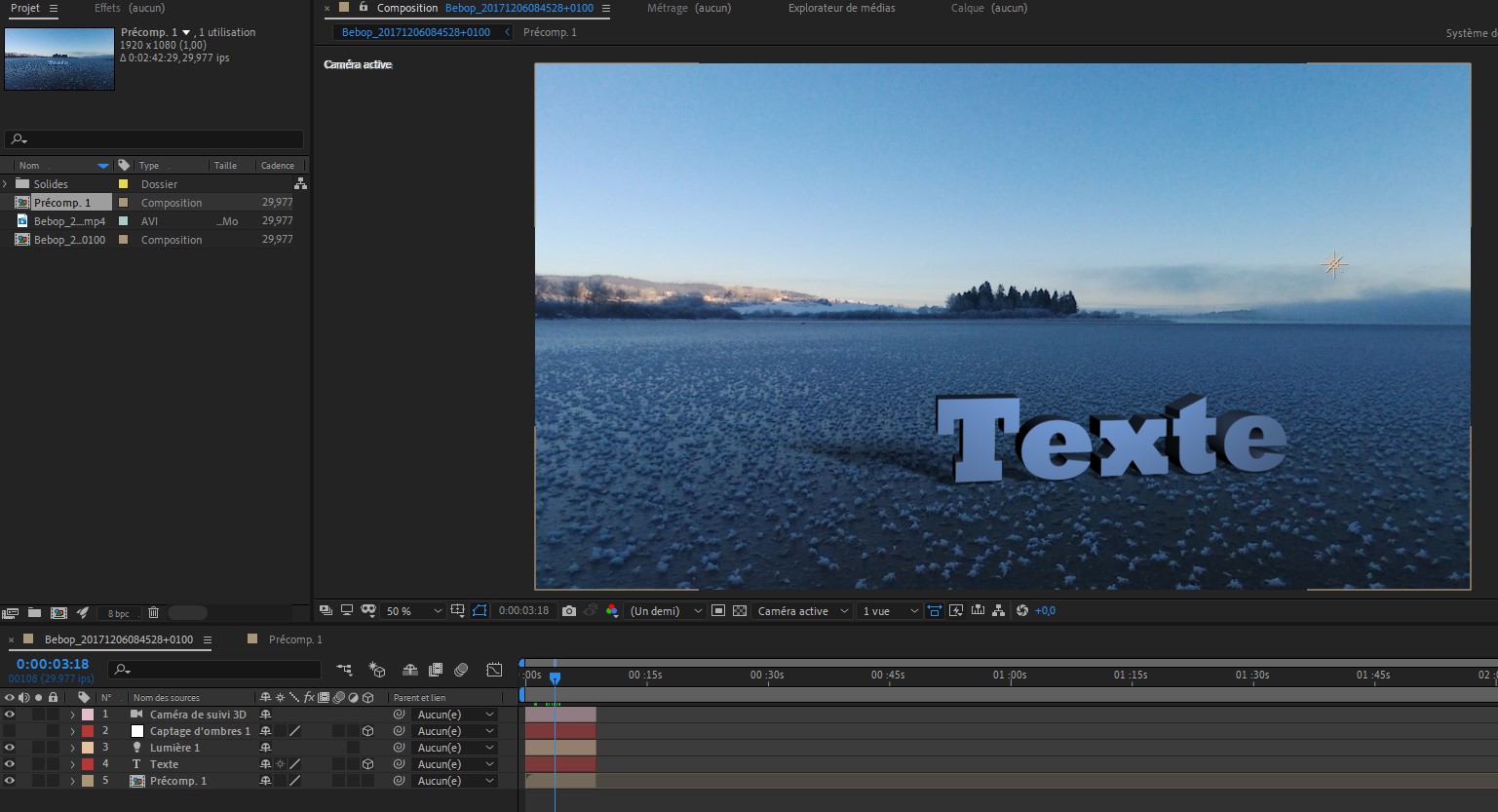

  4. nicfly
    1 100
    68
    Salut Julien, voici avec l ensemble des calques. J'ai essayé dans differents ordre ca ne change rien. Je n'arrive pas à obtenir la transparence. Toujours ce carré.

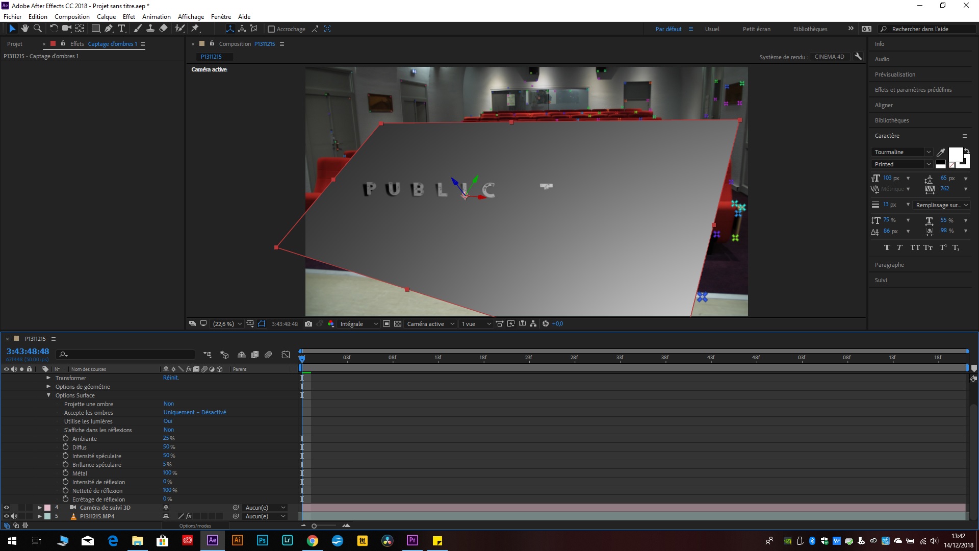

  6. gpayant
    Bonjour à tous,
    Je relance car j'ai exactement le même problème.
    Mettre la vidéo en calque 3d ne fonctionne pas .
    Je ne trouve nul part un exemple de tracking suivi, texte 3D avec captage d'ombre avec comme moteur cinema 4D.
    Systématiquement j'ai ce sol gris qui s'affiche.
    J'ai tout essayé?
    Si qq connait l'astuce, je suis preneur.
    Merci

  10. jbb39150
    Ayant eu le même problème, il semble impossible de faire apparaitre les ombres uniquement en utilisant le rendu C4D (longues minutes de discussion avec les techniciens Adobe de l'autre bout de la planète).
    J'ai donc trouvé une solution pour contourner ce problème : il faut faire, après avoir copiés les calques de Camera, de lumière et de texte, une précomposition de notre métrage avec le rendu 3D classique de validé (métrage + texte + lumière + caméra + calque Captage d'ombres).
    On colle alors nos calques au dessus de notre précomposition et on active le rendu C4D, si besoin on ordonne le tout. Ainsi on a bien l'ombre de notre texte (en 3D classique certes) et notre texte en C4D (donc avec de l'épaisseur possible) sur notre métrage qui suit notre Approche Camera, le tout sans le rectangle gris correspondant à notre calque de Captage d'ombres.
