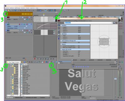

    Exemple chez moi. Dans cet exemple (pour l'occasion) j'ai essayé de réduire les éléments et ma prévisualisation est en mode avant-après. J'ai aussi préféré la time line en haut.
    La fenêtre qui surgit après avoir cliqué "recadrage ..." (1) au bout d'un événement se cale d'abord en un emplacement avec les autres.
    Mais elle n'a pas en fait d'emplacement déterminé puisque tous les éléments de l'interface de Vegas sont dockables. C'est à dire que tu peux les placer où tu désires (ils s'emboitent), même flottants (c'est ma solution personnelle, 2).
    Il suffit pour cela de la saisir par la poignée (série de 6 points verticaux en haut, à gauche 3) et de l'amener où on veut. Même hors de l'interface, auquel cas la fenêtre devient indépendante, perd sa poignée (puisqu'elle n'est plus dockée) et se règle comme n'importe quelle fenêtre de Windows.
    On peut la reprendre par sa barre supérieure et la re-docker à volonté, n'importe où dans l'interface. Ça se fait par magnétisme.
    Sinon le fenêtres dockées se redimensionnent en déplaçant leur bord vertical.

    C'est un petit incident que j'ai eu moi aussi, mais comme dit Agdimage, en prenant les fenêtres par les points ou par la barre supérieure on peut les déplacer.
    Je préfère qu'elles soient flottantes et laisser l'interface d'origine avec les médias de projets et les transitions/effets sur la gauche, au centre la fenêtre de découpage, à droite la peview avec les curseurs et en dessous, les pistes .
    Soit dit en passant, quand une fenêtre de générateur de média, de recadrage ou de réglage d'effets se fige à la place de la preview, deux onglets se créent pour choisir alternativement la preview ou la fenêtre, mais bon, pas très pratique pour voir simultanément les réglages sur l'écran de preview.
