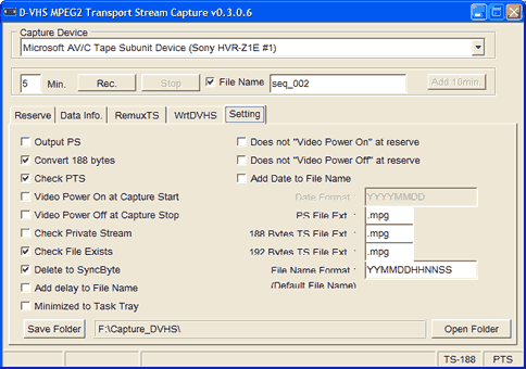

    voici le contenu de l'onglet "Setting"

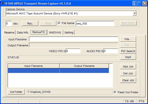

    l'onglet "RemuxTS" :

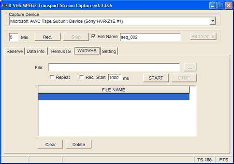

    et enfin... l'onglet "WrtDVHS" :

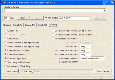

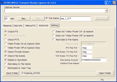

    -- Depuis j'ai reconfiguré CapDVHS comme indiqué dans le fichier
    -- ReadMe.txt fourni dans le zip (voir extrait).... et çà marche!!!
    -- Comme quoi c'est toujours indispensable de lire la doc avant.

    Bravo GastonHD,
    J'ai essayé ta dernière config sur l'ordinateur équipé de wm9 et maintenant il lit le fichier (son et images) sans problème.
    Pour wm10 cela marche aussi, tout comme l'ancienne configuration.
    Donc ta dernière capture d'écran semble indiquer une configuration plus universelle.
