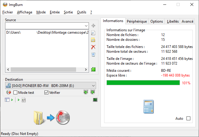

    Je déterre ce topic. Je suis dans le cas où mon AVCHD folder créé avec tsMuxer dépasse la taille de mon Blu-ray. Après une tentative, j'arrive sur une erreur lors de la gravure (UDF 2.50) avec imgBurn. Mon 1er Blu-ray est cependant lisible : je suppose donc que cette erreur doit intervenir lorsqu'il n'y a plus de place sur le Blu-ray. Mais en aucun cas, imgBurn me demande d'insérer un autre support. Donc je suis bloqué pour graver la suite de mon film...

    NB : par exemple, imgBurn m'indique que je suis à 101 % du Blu-ray avant de commencer la gravure... Mais que faire alors ?

    Il faut créer une vidéo plus compressée, afin de tenir en totalité sur un seul disque.

    Effectivement, dans le cas illustré (101%), ça mérite bien une petite compression. Mais je parle plutôt en cas général, quand mon fichier fait 200% (2 Blu-ray)...

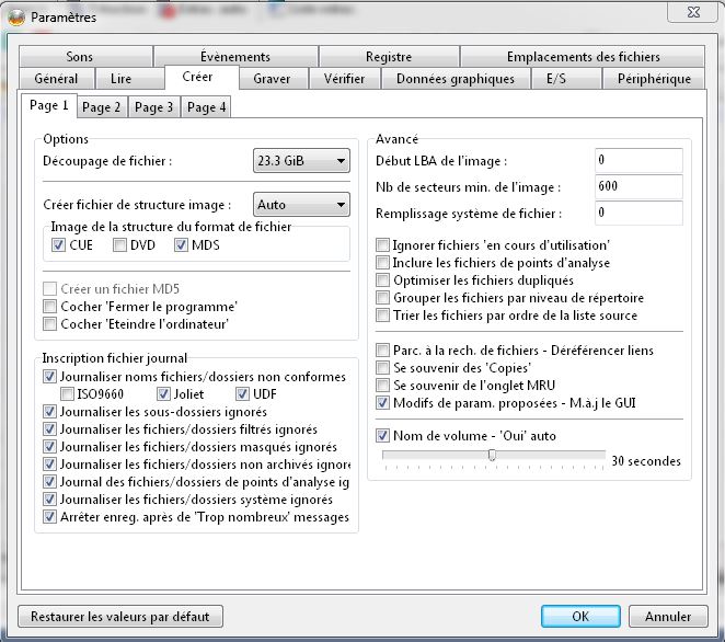

    Mais l'idée était plutôt de savoir si un logiciel permettait de commencer la gravure sur un disque puis continuer sur un deuxième. imgBurn ne semble pas le gérer, d'après ma faible expérience en la matière.
    Sinon, il faudrait que je découpe dès l'export du film monté depuis Premiere Pro, mais c'est embêtant de devoir attendre la gravure pour savoir où on doit couper pour remplir le premier Blu-ray pour revenir sur PP et exporter deux fichiers puis recommencer les étapes intermédiaires...
  8. ogt
    Compte tenu des premiers tests (et déboires) que vous avez déjà faits, vous pouvez extrapoler sur la durée possible à mettre sur un Bluray, de façon à scinder votre export en plusieurs segments (il suffit de prendre une petite marge).
    Avec Imgburn on peut spliter les fichiers sur plusieurs disques, mais il faut bien sûr que cela s'y prête donc qu'il y ait plusieurs fichiers (on ne coupe pas un fichier au milieu !).
