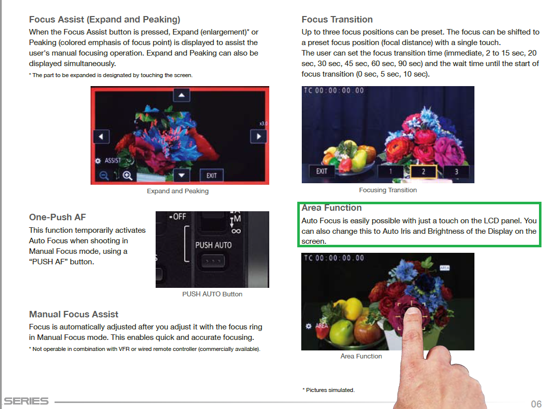

  6. progressif
    progressif Guest
    Pana semble vanter son système de mise au point : rapide, et qui peut être tactile. ux180 p6 - Copie.png
    PJ : docs que tu as peut-être déjà lus.

    @progressif oui j'ai déjà lu la documentation, mais pas vu de vidéo démo qui le montre, contrairement à la Canon où ils mettent bien en avant cette fonctionnalité d'autofocus.

    La Map tactile au doigt ça me plait !!!
    IDEM sur la Canon ??

    Pour " l'auto focus" ne mélangez pas toutes les approches... elles n'ont rien à voir sur le terrain...
    - Le F-Transition = nécessite un paramétrage...rien de spontané...une fois que ces 2 ou 3 zones sont enregistrées (donc on est plutôt fixe , sur pied...) on joue Manuellement par touche de
    l’écran (On paramètre aussi la douceur, vitesse de réaction...attention le cadre peut changer plus ou moins) bref rien d'AF dans tout cela
    - Push -AF = on filme en manuel (à la bague) et on lance l'AF qui se fera ponctuellement sur un point et l'on reprendra la main...jamais utilisé mais souvent recommandé par certains cadreur..un geste à prendre ?
    Plus la cam est grosse plus cela me parait compliqué ou peu ergonomique de faire le point avec l’écran d'une main, et la cam de l'autre en Run and Gun... le poids c'est fatiguant aussi même si cela stabilise mieux.
    La seule possibilité pour ne pas bouger c'est de pincer l’écran entre un l'indexe derrière en contre appui et le pouce sur l’écran devant .. être bien calé aussi un (monopode ?) : une épaulière permet l'usage du focus à la bague car l’épaule sert de monopode...mais là en usage privé pas très discret :rolleyes:
