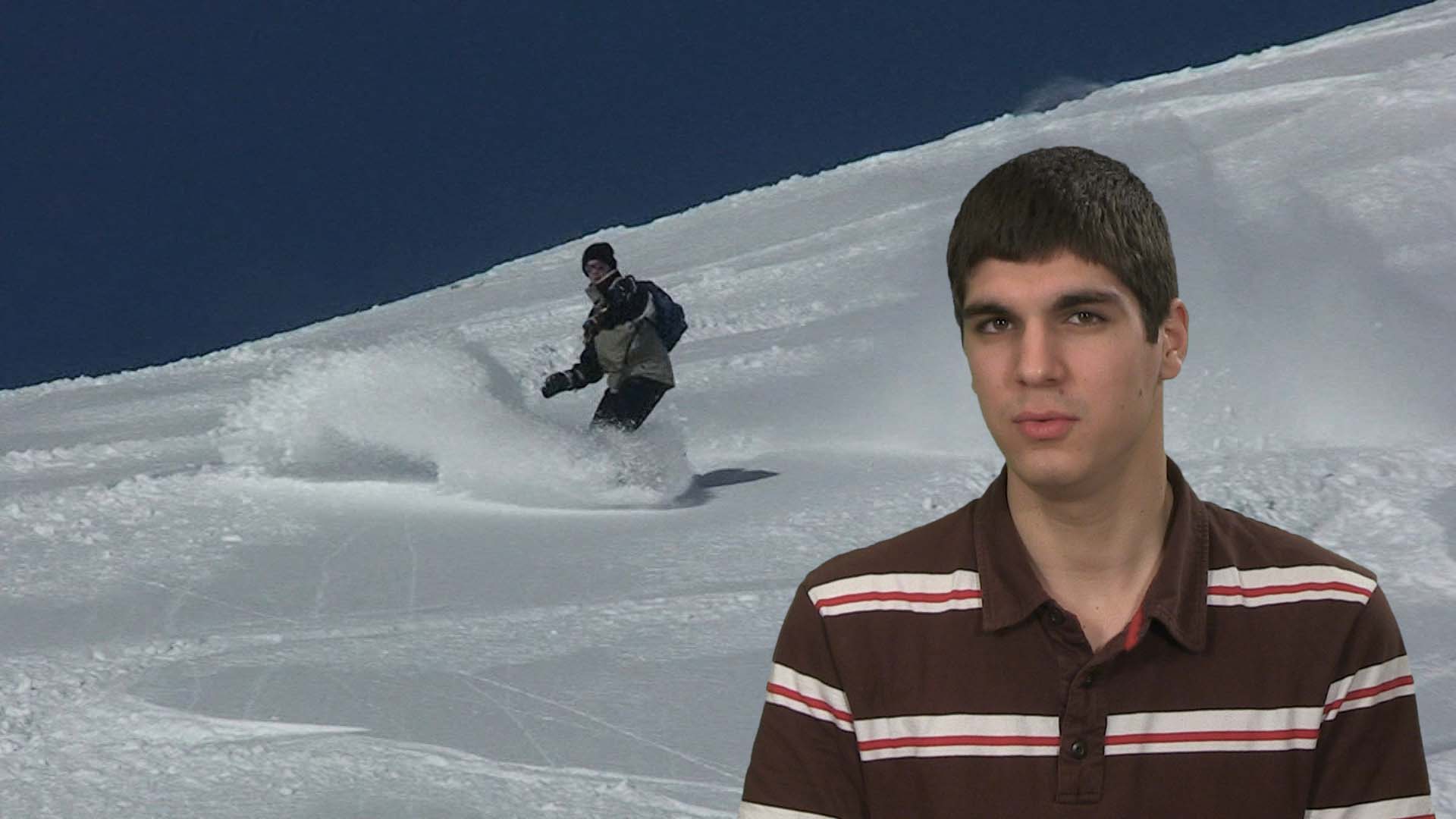

    XF100 en chromakey: ça marche!
    Comme promis, j'ai testé en chromakey notre valeureuse XF100.
    Bon, je ne suis pas un spécialiste et c'est le première fois que j'essaie. Mais si on fait une bonne balance des blancs, un bon éclairage, et une bonne incrustation (ici ultrakey sur Premiere CS5), ça le fait bien.
    Le test est disponible ici (merci à mon fils pour avoir accepté de se prêter à l'essai). Pour info, c'est tourné en 1920 25p, le fond est un métrage HDV 50i qui n'a évidemment rien à voir mais c'est fun.

    Merci Louloux pour le chroma key.
    On voit parfois un reflet vert sur la joue droite mais c'est une question de réglage du filtre, je suppose.
    Pour le reste, c'est plutôt propre.

    Pour le chromakey, les conditions d'éclairage sont certainement plus importantes que le codec; néanmoins, sans expérience et avec un éclairage perfectible (j'éclairais le fond vert avec des lampes de chantier), cette XF100 donne quelque chose. Le réglage de Premiere est probablement perfectible également.
    Disons que ce codec demande certainement un éclairage moins pointu qu'en 4:2:0 du HDV, et probablement aussi de l'AVCHD, mais comme tu le dis il faudrait comparer. Il faudrait aussi comparer avec du 4:2:2 authentique d'un tricapteur comme celui de la XF300.

    oui merci pour le test du chroma key.
    Il est plutôt bien fait. Bravo.
