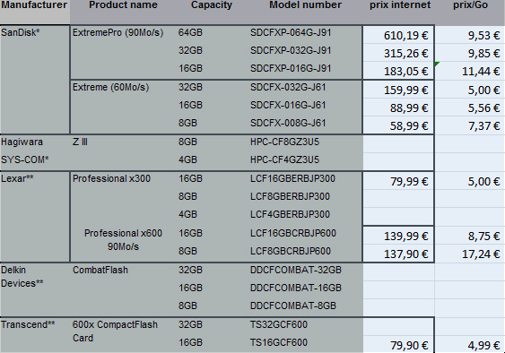

    Voici la liste ci-dessous des cartes CF compatibles avec la XF100 d'après Canon USA (j'ai ajouté quelques prix approximatifs sur internet à cette heure, en les rapportant au Go)
    Je suppose que cette liste n'est pas limitative et que d'autres cartes avec des débits au moins équivalents (60Mo/s) sont compatibles.
