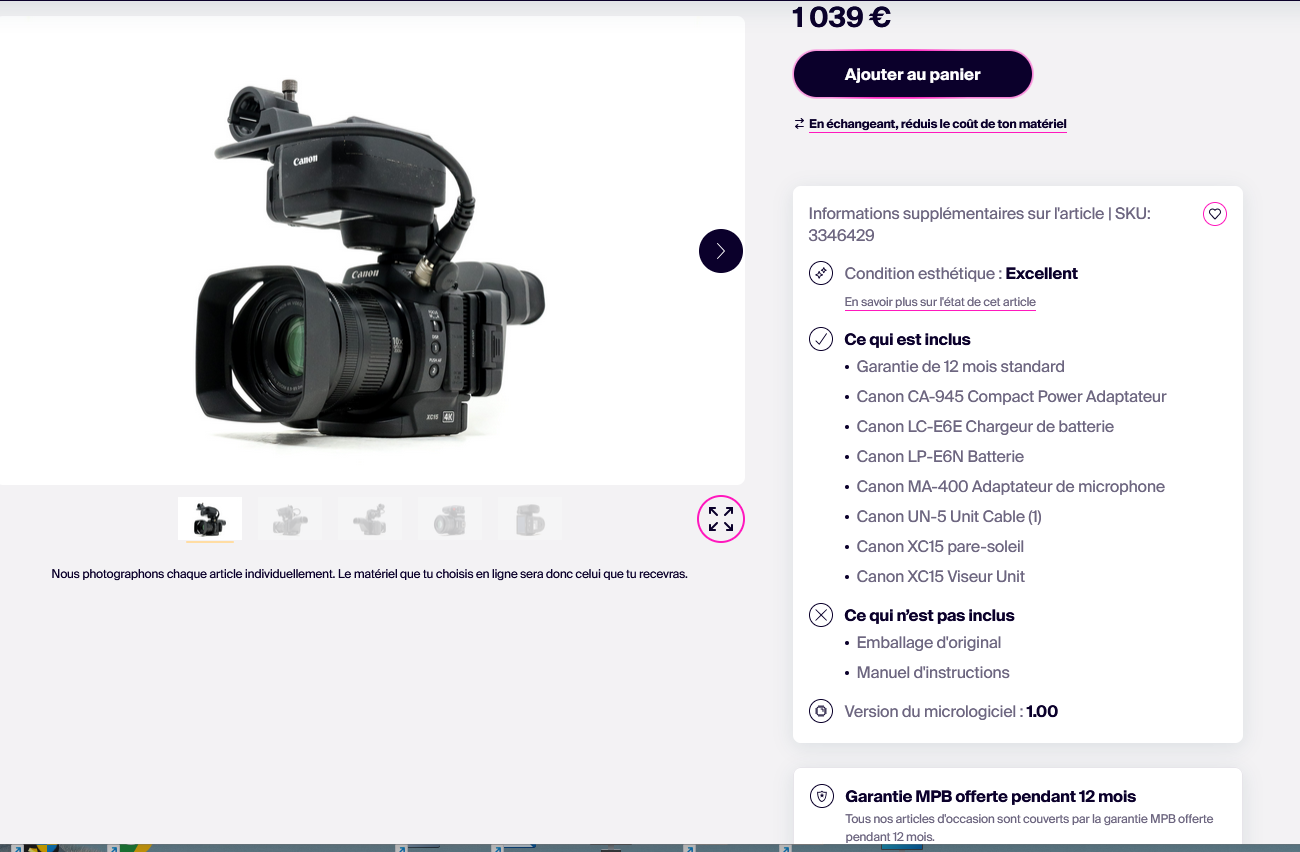

    Je déterre cette discussion de 8 ans, ce matériel marginal au mauvais rapport qualité/prix mais au concept intéressant à l'époque se trouve maintenant à 1000 € avec son bloc XLR ... mérite t'il qu'on s'y intéresse encore en 2026 ?

    De nombreux hybrides sont sortis depuis 2017. Seule sa plage focale 27-273 mm le démarquera des hybrides ainsi que le filtre neutre intégré.
    Pour le reste, je ne vois pas trop....son codec ?

    Si on est amoureux d'un style d'image et que celui-ci sort du 25p en 422 8 bits à 305 Mbit , que le concept vieillot amuse, on peut espérer, supposer que l'on aura une belle image solide rendant attachant cet appareil dont le prix devient attractif.
    Sinon l'intérêt n'est que celui d'un collectionneur que cela amuse de récupérer du vieux matériel, pour de temps en temps l'utiliser avec plaisir....comme on conduit un vieux taco pourri qui te fout les lombaires en compote après 2h de route sur une départementale.;)

    Honnêtement, au même prix, je suggère plutôt une C100 Mk II. C'est toujours une excellente caméra, un S35 qui tourne en 4K, même si ça termine en 2K sur la SD. Très maniable. Très légère. Très agréable. Il m'arrive d'en utiliser encore une pour des live (stream en 1080P), au milieu des C70, C300 Mk II et autre C200.
    J'ai retrouvé un peu de son ADN dans la nouvelle Canon C50.
