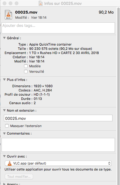

    Ensuite dans FCP 7 (oui je sais je vis un peu dans la préhistoire...) lorsque je glisse un plan .mov issu de .mts tel que réexporté par QT 10, et que j'adapte la séquence au plan, il faut encore que je rende le son (le plan est rouge et j'ai un bip à la place du son), c'est la première fois que je rencontre ce problème... Savez-vous à quoi c'est dû ? ci-joint capture d'écran des infos du fichier .mov.

    Pour que FCP 7 puisse lire et importer les mts (quelle que soit l'origine), il faut installer le plugin de Panasonic 'AVCCAM Importer', à télécharger ici.
    Où alors ré-encapsuler tes mts en batch en .mov avec conversion au passage de l'audio par exemple en PCM.
    Avec un logiciel comme AVCHD to Mov, gratuit sur AppStore, en choisissant la sortie 'Rewrap Mov pcm'…:rolleyes:
