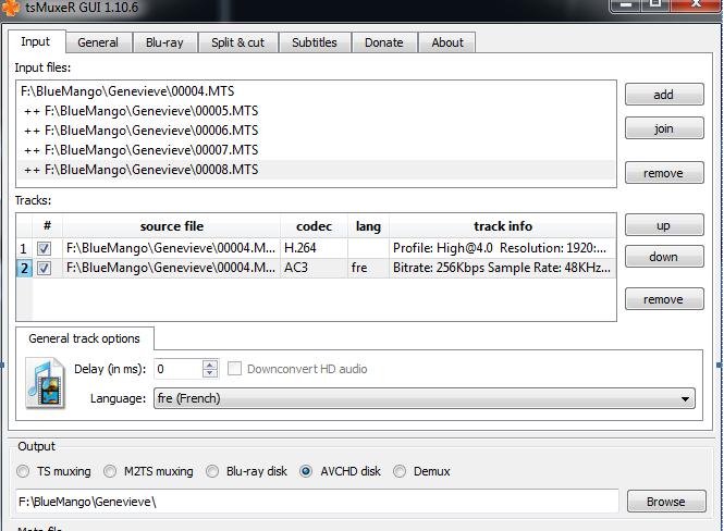

    Je n'ai jamais réussi à rabouter proprement les fichiers avec le log de Canon et import dans Edius.
    J'ai toujours 2 ou images perdues (à cause de l'en-tête du fichier 'suite' qui marque la continuité).
    Par contre, il existe des log gratuits qui font cela très bien , comme : TSMuxeR
    Ou encore, la bonne vieille méthode du DOS pur ceux qui manipulent l'informatique d'antan : XA-10 AVCHD files divided
