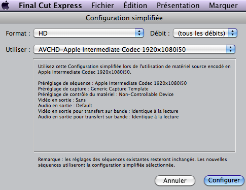

    Et bien, je raccorde ma CANON XA10 à mon iMac avec un câble USB. J'allume la caméra en mode "lecture", j'ouvre FCE4. Je vais ensuite dans le menu FICHIER, puis "Lister et transférer". Chaque rush est alors transféré de la mémoire interne de la caméra vers le "navigateur" de FCE (image de droite). Quand cela est terminé, j'éjecte l'icône de la CANON comme toute clé USB puis je débranche le câble USB. Mes rushes sont alors disponibles pour le montage. J'ai au préalable configuré FCE pour l'AVCHD (image de gauche)
