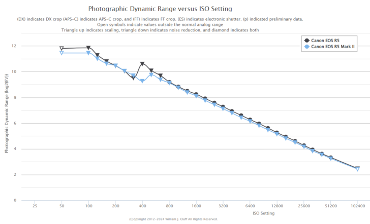

    En théorie, un capteur rétro-éclairé permet de bénéficier d'une meilleure dynamique (plus de lumière capturé). Et en théorie toujours, les CMOS empilés sont plus sensibles et saturent moins vite...
    Cependant il semblerait qu'effectivement le capteur du R5 Mk II ne brille pas particulièrement en terme de dynamique utile (à vérifier, en LOG, via la TestBox), sans que ça ne soit réellement un soucis (probablement les conséquences de l'amélioration de la vitesse de lecture du capteur) :[​IMG]
    Source Canon Rumors : PhotonsToPhotos does the Canon EOS R5 Mark II and it’s good
    Rien de bien grave donc, même si j'en espérais mieux, compte tenu des performances du capteur BSI de la C400 à ce sujet. Et de la mise à disposition du CLog 2, en vidéo, avec le R5 Mk II...

    C'est effectivement plus qu'à vérifier, la mesure chez CineD est étonnamment bonne (je viens de tomber dessus par hasard) :
    Camera Details - Canon EOS R5 Mark II | Camera Database | CineD
    14.2 diaphs en SNR = 1, entre la Venice et la Burano, au niveau d'une Canon C70...
    Et c'est encore plus étonnant en SNR=2 (13.3 stops), le R5 Mk II passe devant la Venice 8K et vient taquiner l'Alexa Mini LF (en 4K oversamplée "fine", enfin j'imagine - l'article d'analyse des tests du labo n'est pas encore disponible*, ça clean forcément bien le signal, comme avec le R5 premier du nom).
