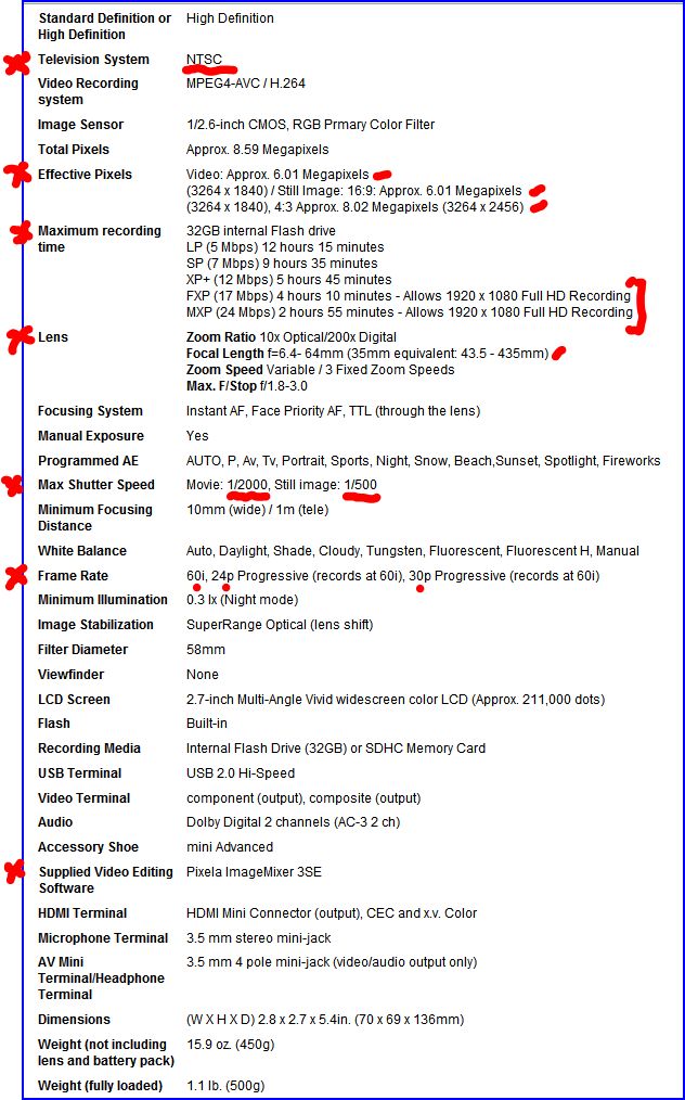

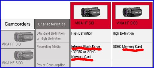

    Ces appareils ne sortiront donc que dans un mois sur le marché US.
    Je me permets en attendant de signaler ces quelques points:
    Le 10 enregistre sur deux supports mémoire de 32 GB: interne ET externe.
    Le 100 se contente de la carte SDHC.
    + Si je l'achète là-bas (si je suis impatient): seulement NTSC. Vu que presque tout est en numérique maintenant, surtout les écrans ...
    + La vidéo 16:9 se contente de 6 des 8,6 Mpix du capteur.
    + Seuls les deux plus hauts débits sont sensés enregistrer en 1920x1080 ! :confused:
    Et les trois autres possibilités, c'est pour de la HD "américaine" (1250x720) ???
    Pourtant, avec un bonne lumière le 5 Mbs est suffisant (régates, etc ...) avec un caméscope actuel.
    + Lentilles. Evidemment loin du grand angle. :suspicious:
    + Obturateur à 1/2000 ça peut aller ... les jours de soleil. 1/500 pour les "photos": suffisant aussi.
    + Pas de 25 images/seconde évidemment. Mais cela n'a plus d'importance maintenant. Et un surcroit de qualité. Dans quelques mois on l'aura chez nous ce 25 i/s ... plus cher comme d'habitude.
    + L'éternel Pixela.
