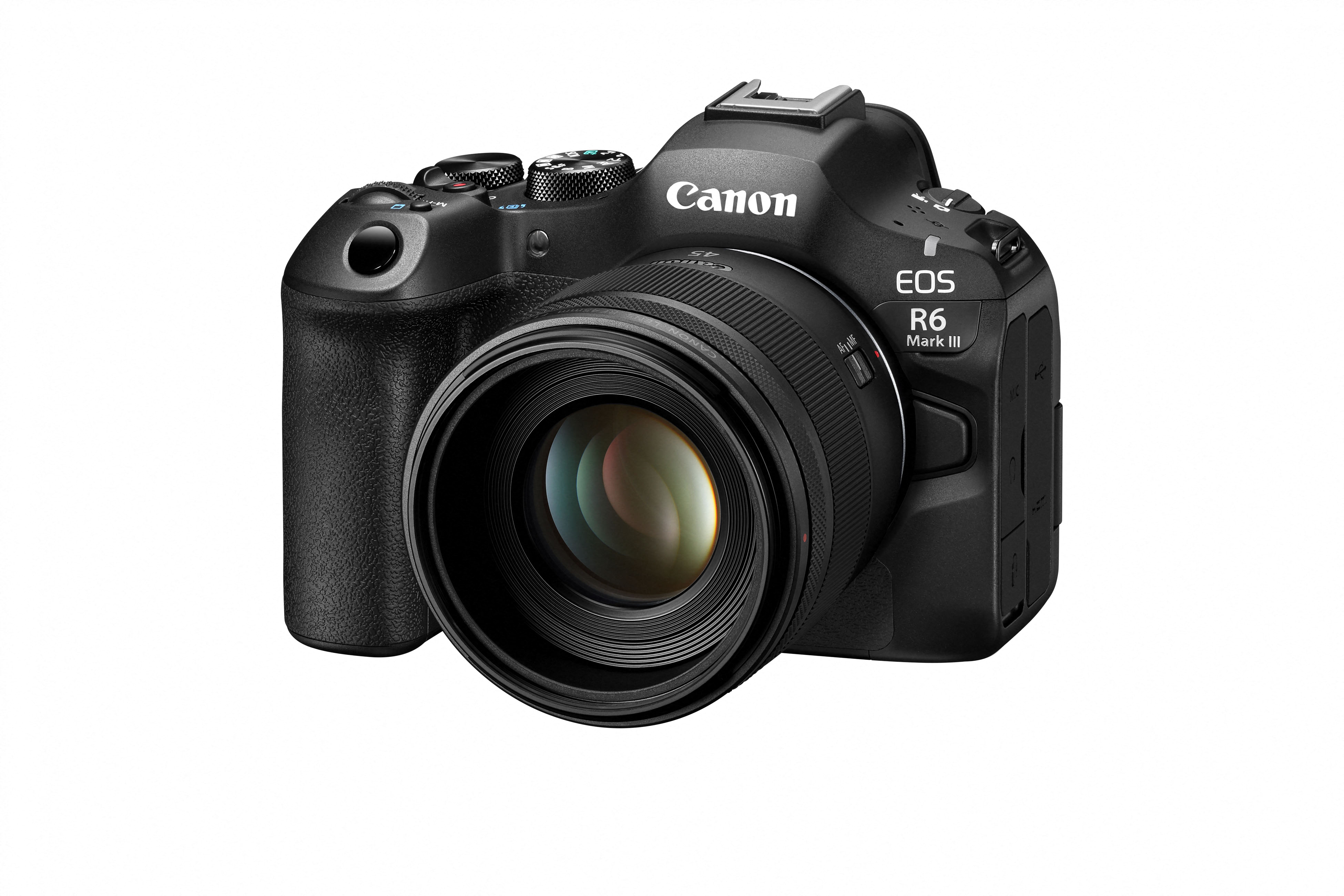

    Canon EOS R6 Mark III : la montée en puissance du milieu de gamme - Canon continue d’étoffer sa gamme hybride plein format avec l’arrivée du R6 Mark III

    Si tout cela tient la route AF, stabilité, dissipation thermique ...encore une option de plus .
    Quand on parle de "Dual ISO officieux" et "automatique", c'est forcément logiciel : c'est donc un traitement interne comme avec Sony , qui optimise la gestion du bruit sans utiliser de double gain du capteur... si je lis bien entre les lignes ?
    On se demande pourquoi on ne prend pas l'habitude de parler de traitement interne du bruit puisque la dynamique par double gain analogie n'est pas modifié ...C'est si honteux ? :unsure:
    Le marketing ne fait plus miroiter les qualités d'un produit avec une sémantique volontairement ambiguë ( lave plus blanc que le blanc d'avant). Non, c'est l'homme de la rue, le consommateur qui s’en charge !?!
    Finalement, n'y aurait il pas des influenceurs derrière tout ces sites de rumeurs...: bien vu les fabricants .:-)
    Cela sera vérifié/confirmé par CineD en temps voulu, j'imagine.

    Le système IBIS (stabilisation intégrée) atteint jusqu’à 8,5 stops, avec un nouveau mode de maintien automatique du sujet au centre, activable ou non selon les besoins.
    Ce point m'intéresse pas mal, est-ce que l'on sait si cette nouvelle fonctionnalité diminue voir élimine le wobbling?

    Probablement un très bon test ici pour moi, car les conditions de tournage sont simplistes, à bout de bras.
    On remarque bien une amélioration certaine par rapport au MKII, on peut dire 30 % minimum au doigt mouillé ?
    Canon R6 Mark iii stabilization Test - YouTube
    Cependant cela ne reste pas un élément fort de canon . Mais avec des précautions cela sera toujours ça de pris si cet appareil est le bon pour toi .
    Donc suffisant pour certains,, encore un peu juste pour d'autres. On a ici une génération de retard vis-à-vis de Panasonic.
    C'est le même pb pour l' AF selon les marques : il suffit qu'une marque crée une référence (Sony dans ce cas ?) et on la veut à tout prix partout, ce qui est une réaction normale.
    Rechercher un autre test pour confirmer, sans oublier que selon l'objectif il y a peut être des combinaisons meilleur avec la stab optique ?

    Merci pour la vidéo....effectivement cela semble quand même un peu mieux j'ai l'impression, même si le test est un peu court pour vraiment juger!
    Par contre il ne précise pas dans les commentaires s'il a bien activé cette nouvelle option de maintien automatique du sujet au centre...

    Je crains que tu fasses route car au mieux cela ne change rien, au pire cela l'augmentera ...c'est juste mon avis.
    Ce sont 2 finalités différentes ou opposées. En effet quand tu essayes de maintenir un sujet au centre ton logiciel va plus allégrement déformé le cadre de l'image : c'est juste une expérience de monteur
