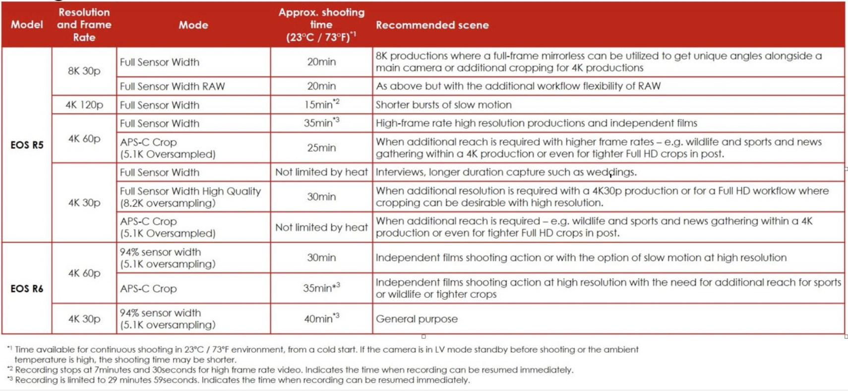

    Plus sérieux voici un tableau récapitulatif de Newshooter sur les pb de chauffe selon le format.
    Et qqs conseils de EOSHD....
    1. Si vous avez besoin de réduire l'obturateur roulant et que vous voulez les performances les plus fiables sans problèmes de chaleur - sélectionnez les modes 4K non HQ à 30p, 25 ou 24p.
    2. Si vous souhaitez améliorer la qualité d'image en 4K, mais que vous êtes heureux que l'appareil photo cesse de fonctionner au milieu d'une prise de vue (potentiellement) - choisissez le mode 4K HQ.
    3. Si vous avez besoin de RAW, vous devez sélectionner 8K. Il n'y a malheureusement pas de mode 4K RAW. Le 8K a une coupure thermique de 20 minutes en moyenne.
    4. Les 4K / 60p et 4K / 120p seront toujours soumis à une "limitation thermique" - la caméra ne peut pas maintenir cette vitesse pendant de longues périodes et se coupera après 15 minutes en 120p et 30 minutes en 60p.

    Il me semble qu'il n’existe pas de mode 4K à partir du 8K qui ne chauffe pas !?!
    En effet le 4K HK est issu du 8K, le 4K non HK est issu d'un pixel binning...
    There are 3 main video modes on the EOS R5.
    Full pixel readout (8K) / 4K from the 8K readout / and 4K from a pixel binned sensor readout
    1. 8K RAW and ALL-I / IPB up to 30p
    2. 4K HQ from 8K sensor readout up to 30p
    3. 4K pixel binned mode up to 30p
    4. 4K / 60p – also pixel binned
    5. 4K / 120p – also pixel binned
    EOSHD
    Le 4K HK, ne chauffe que au bout de 30 mn c'est à vérifier .....
    Il faudra donc voir à l'usage le temps de repos pour sa réutilisation... cela peut devenir compliqué et rester un outil de niche effectivement ,avec pas mal de contraintes sachant qu'il chauffe en veille on ne parle pas que de la prise donc....là encore tant qu'il n'a pas été testé ce sont des annonces à confirmer.

    Sur le R5 tu as le mode 4K30P "Full Sensor Width" -> Not limited by the heat. (il semblerait donc que ça soit du pixel binning).
    Pour le 4K HQ, c'est à vérifier, oui (c'est vrai que si ça devient inutilisable dès que c'est l'été, ce sera compliqué, mais si ça marche comme promis, c'est pas trop un problème, je crois).

    Là je suis parfaitement d'accord.... le tableau post 17 résume bien la situation.
