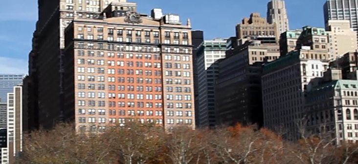

    Je me réfère à l'image (5D) (taille réelle 'croppée' d'un rush de Forest) que j'ai postée (http://www.repaire.net/forums/attac...52-panasonic-lumix-gh1-g1-mode-5d-1080p30.jpg)
    Si on regarde bien on a également le même type de défaut (mais à un degré bien moindre évidemment, grâce au meilleur débit, tu as raison), les détails sont perdus dans les ombres des immeubles.
    Dans le cas du 5D, je pense que personne n'en rêvera en projection sauf si on arrête l'image. Mais l'effet de la compression est bien là tout de même.
    Bon, après, à un moment il faut arrêter de couper les cheveux en 4, je suis d'accord. :laugh: Parce que pour ne pas avoir de défaut du tout il faudrait rester en non compressé :D On y viendra bientôt !! Mais pas au même prix, ça c'est sûr...:jap:

    Là, franchement, je ne comprends pas trop.
    Déjà il faudrait avoir l'image entière en 1920x1080 ce serait plus facile pour se rendre compte.
    Comment as-tu procédé à la capture ? Si c'est à partir du rush natif, gros risque d' enterement des noirs.
    Et je ne suis pas très sûr qu'un manque de détail dans les noirs proviennent du taux de compression. C'est souvent plus une question de réglage du gamma qui peut être problématique avec les EOS comme nous en avons déjà parlé.
    Sur ce morceau d'image j'observe un manque de définition et des traces d'aliasing sur certaines lignes horizontales, mais ça on connait et ce n'est pas dû à la compression.
    Sinon j'ai des images sous les yeux en macro-video avec des fleurs fortement agitées par le vent, ainsi que des mouvements de caméra passant d'une zone claire à une zone foncée et le résultat en terme d'image ne me montre pas de défaut de compression. Même après transfert sur du mpeg2 HD à 25 Mbs je n'ai pas plus de défaut qu'en XDCAM-EX. Pour voir des artefacts, il faut que j'agrandisse de tel façon que cela n'a plus aucun sens en terme pratique à moins de se mettre à 50 cm d'un écran de trois mètres. :laugh:
    Par contre, sur ton rush du GH1, si tu observes les détails il y a des endroits où cela floute plus qu'à d'autres et on ne sait pourquoi. Les contours en haut du toit aussi sont auréolés de blanc avec des petits points, c'est assez curieux. Mais ceci est sans rapport avec les basses lumières.

    Depuis le rush via vlc (qui, chez moi, lit très très bien les rushes 5D) et crop depuis l'image fixe ainsi générée.
    Mieux que l'image fixe, je viens de t'en réencapsuler un court extrait avec Quicktime pro, sans aucune recompression. Tu pourras ainsi observer et tirer tes propres conclusions :-)
    http://www.repaire.tv/videos/avchd/Canon_EOS_5D/rushforest.mov
    Perso je crois qu'un traitement juste un tout petit poil trop violent en post prod (sur le gamma par exemple) risquerait de laisser apparaître assez visiblement ces petits soucis plus qu'à leur tour, sous la forme au minimum d'un fourmillement dans les ombres. Mais bon, pour tout te dire, peu m'importe pour le moment ce n'est pas du tout mon sujet... C'est autrement préoccupant sur le GH1 :laugh: :approb:

    J'ai bien télécharger le rush. Ben dis donc, pour l'aliasing ce n'est pas le sujet rêvé. La vache, toutes ces figures géométriques sont mises à mal durant le mouvement de caméra. A noter un peu d'aliasing de chrominance sur les vaguelettes.
    Pour les noirs j'en reparle demain car il ne faut surtout pas tirer une capture directe d'un rush natif sur VLC. Non seulement VLC interprète mal le gamma, mais si tu tires une capture elle est encore plus contrastée. Fais l'essai comme je viens de le faire en basculant sur le même écran entre l'arrêt sur image VLC et sa capture. Tu devrais noter une différence. Là, on enterre les noirs comme il faut.
