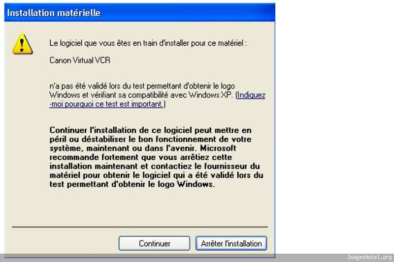

    J'ai télécharger le logiciel Console Software (console11.exe) ici :
    CONSOLE - Image Control & Storage Software
    Mais lorsque j'ai voulu l'installer je suis tomber sur cela :
    Comme c'était la première fois que je voyais ce genre d'avertissement, dans le doute j'ai cliqué sur : Arrêter l'installation
    Doit-on aller outre l'avertissement, est-ce Windows qui fait de la surprotection ? :perplexe:
  6. trimaran
    1,000
    90
    Oui, c'est de la surprotection Windows. Le logiciel que tu as téléchargé vient du site Canon. Tu peux l'installer sans problème (j'ai eu le même message et n'ai eu aucun soucis).
