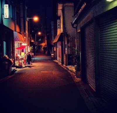

    Je pars au Japon dans quelques semaines et aimerais faire du film là-bas. Je me tâte à changer de matériel, j'ai actuellement un Canon 700D mais aimerais filmer de nuit, dans ce type de ruelles par exemple, et crains que le 700D soit limité Pour ce type d'usage. Qu'en pensez-vous ? Que me recommanderiez-vous Pour 1000€ (occasion compris) maximum ? Je serais plus orientée sur de la vidéo donc je suis ouverte aux suggestions, caméra ou appareil peu importe.
    Pour information, j'aime beaucoup le rendu de la Blackmagic mais je ne sais pas si elle vaudrait le coup, ce qui est le plus important à mes yeux serait le rendu dans des endroits relativement obscurs comme ceux-ci

    image invisible .... ça commence bien pour voir quelque chose dans la ruelle ! :laugh:
  3. Oaneyl
    37
    Mince, désolée je suis sur mon téléphone c'est pas pratique... J'espère que là c'est visible !

    Avec l'optique d'origine du Canon 700D qui n'ouvre qu'à f. 3,5 , ça va être juste, il faudrait gagner 1 ou mieux 2 diaphs, ça se trouve en optique fixe en mise au point manuelle, par exemple un 1,8/28 mm ou plus court :
    Objectifs photo pour Reflex (DSLR) - Samyang.fr - Samyang.fr - Livré et ditribué par DigitAccess , cherchez ceux qui couvrent l' APS-C.
    Voir aussi les objectifs Mikaton speedmaster à très grande ouverture (0,95) mais s'ils couvrent l' APS-C, je ne sais s'ils sont adaptés au Canon 700D.
