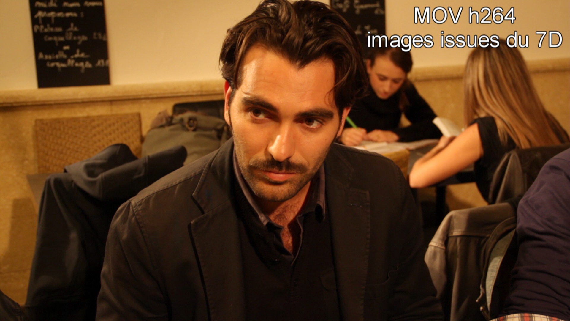

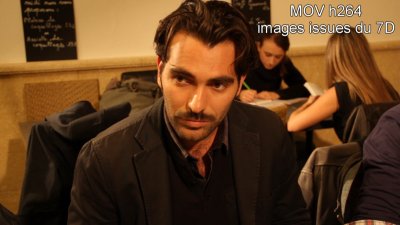

    pour en revenir à notre propos, les photos mises en évidence sur ce forum par mes soins, sont issues toutes deux du même appareil (7D) sur un tournage de film PRO
    et dont je dois monter le teaser (que je mettrais surement dans le festival permanent du repaire;-))
    le rush en avi est bien plus représentatif de la couleur réelle du film au moment du tournage, notons bien la différence des 2 photos (non retouchées d'ailleurs)
    le MOV apparait avec une sorte de voile blanc la photo paraît plus claire
    sur le avi les couleurs sont plus ravivées (tout le monde est bien là on a perdu personne en cours de compressions:laugh:)
