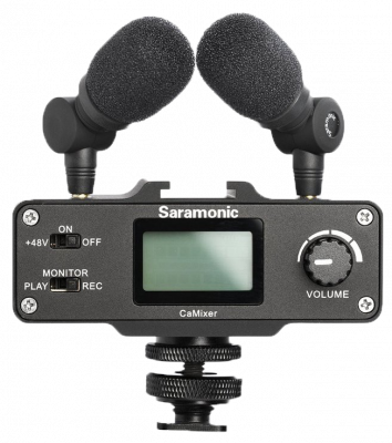

    Ce petit accessoire intègre 2 micro sur jack 3,5 et un branchement pour un micro alimenté en 48VPH.
    Après déballage, je tente d'ouvrir la trappe arrière afin d'y glisser une pile 9 V; ouverture très difficile.
    Insertion des 2 micros sur le boitier, cela semble un peu fragile.
    Connexion d'un casque, switch monitor sur REC et celui d'alim sur "ON", réglage du niveau des 2 canaux en même temps avec le pot "volume.
    Ensuite, connexion, grâce au câble joint, d'un micro 48VPH, surprise il ne fonctionne que sur le canal 2 et si on laisse le micro 3,5 enfiché il fonctionne aussi.
    Par contre, très important effet de main et fixé sur un DSLR sans système isolant ce n'est pas gagné.
    Livré avec 2 câbles, l'un : avec d'un coté un jack 3.5 TRRS (allant sur le DSLR ou un Smartphone) et de l'autre sur un jack 3,5 pour le CaMixeur
    et l'autre me TRSS et un épanoui pour le casque et la sortie du CaMixeur.
    Le pas de vis inférieur permet de la fixer aussi sur un pied.
    Il ne me reste plus qu'à faire quelques essais. 81dbxik_2B0vL._SL1500_1024x1024.png

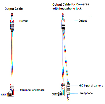

    Aujourd'hui j'ai fait quelques essais du Camixer. Branchement sur un enregistreur Olympus LS5 avec les câbles fournis.
    Je confirme la difficulté pour ouvrir la trappe de la batterie 9V 6F22. Cette batterie doit être bien chargée lors de l'utilisation de l'alim 48VPH.
    Insertion des 2 micros plug et mise en fonction, les 2 vu-mètres bougent bien et au casque branché sur le Camixer on est en stéréo.
    Les bruits de main sont très présents, car les 2 micros n'ont pas de suspension et sont en contact direct avec le boitier
    Surprise sur l'enregistreur, le son est en mono. Les test du câblage confirme la chose (voir le schéma des 2 câbles). Prévu pour un DSLR, l'option stéréo n'est pas de mise. Il est compatible pour un smartphone. Pas fait l'essai, mais cela ne devrait pas poser de problème.
    On a la solution de sortir sur le casque ou bien d'ouvrir la boite et de modifier le circuit. On verra plus tard.
    A la place des micros plug on peut utiliser un micro-cravate vu qu'il y a une alim plug-in (on en a pas mal décrit sur le site du Repaire).
    En troisième source il y a le micro alimentable en 48VPH, l'entrée n'est pas assez sensible pour un dynamique. Elle fonctionne avec le canal droit.
    On a 3 sources qui ne sont réglables que par un potentiomètre "Volume". Pas de mixage auto, c'est en fonction de ce qui arrive sur les micros.
    Les caractéristiques sont honorables pour ce type de matériel, un rapport S/B moyen. Un gain d'entrée de 15dB dixit les courtes spécifs techniques.
    Fixation sur un appareil photo avec la griffe flash ou sur un pas de vis type photo. Sur le dessus une glissière pour un autre appareil. Un petit outil pratique à améliorer.
    La connectique est normalisée TRRS, le casque est stéréo pas le système micro, Manquerait un contact pour cela.
