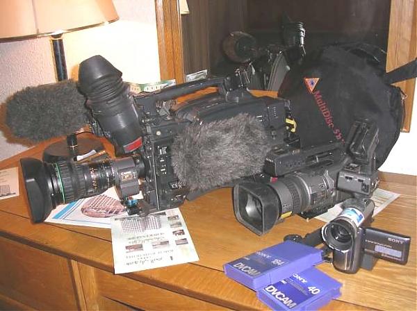

    reportage avec PC350
    Reportage avec Sony PC350
    On commence par les défauts :
    comme souvent ils affectent surtout le son, parent pauvre de l'image, vous ne trouverez pas la prise casque, le niveau manuel, l'atténuateur et le filtre wind offerts par sa concurrente directe Canon MVX4i,le mic intégré serait correct s'il ne récupérait le bruit de tambour dans les ambiances faibles, n'était sensible au moindre vent et le compresseur vite dépassé par les sons forts, quant au télephonique micro adaptable recommandé (!) Sony ECM-HM1 sur griffe intelligente, son unique qualité vient d'un concept ingénieux omni-cravate à enrouleur. A oublier !
    En dépannage si on ne peut disposer pas d'une caméra mieux adaptée à la prise de son, on limitera ses angoisses en reliant la sortie A/V par le câble fourni > adaptateur 2 x Cinch femelles > jack stéréo mâle sur l'entrée Line d'un mini-disc pour contrôler approximativement la qualité module d'interviews, et/ou utiliser le MD conjointement et faire des claps pour resynchroniser au montage ! Manip d'autant plus nulle que les précédents modèles PC100 à 330 offraient la prise casque de série ! Après réglage 16 bits sur la caméra, ma config son la moins aléatoire vise à éviter des déboires de connectique et de trop déséquilibrer la petite PC350 : envoyer en HF la module externe d'un preneur de son via un boîtier ex-PD100 XLR Intelligent shoe ou utiliser sur ce dernier un mic hypercardio pro léger éventuellement à électret alimenté sur pile si l'on veut éviter d'utiliser l'alim Phantom intégrée du bloc PD100 qui pompe sur la batterie caméra de faible capacité. Certains de ces micros étant très sensibles, en présence de sons forts switcher le bloc PD 100 en position MIC atténuée, ça soulagera le compresseur. On équipera ce mic d'une softie et d'une suspension. Le bloc PD100 et l'intelligent-Shoe ne désactivent qu'une piste, la droite restant occupée par le micro intégré sur lequel j'ai collé un patch poilu pour limiter les dégâts du vent... Une alternative : un micro externe sur jack mais ici le pire s'affronte au meilleur (Schoeps CMBI) dans des rapports de prix de 20 X !
    L'image rattrape en grande partie les carences du son. Les raisons de mon choix : la qualité 16/9, l'intervallomètre excellent (supérieur aux PD150/170 & DSR450), des vitesses lentes, l'infrarouge, le mode photo très correct (mieux que PD150/170) offrant une très longue focale par rapport à un APN permet combiné avec la fonction Memorymix de caler au cadre des concepts d'incrustations fond bleu sur le terrain.
    Les réglages tels que les zebras 70 & 100%, l'AS -4 à +4, 25p en 4:3 (mouais ?), spotmètre etc... le stabilisateur numérique honnête, je débraye les automatismes la plupart du temps. Sur pied en intérieur je tourne les interviews stabilisateur OFF au 1/25ème (Digital effects > slow shutter) pour gagner 1 diaph tout en éclairant copieusement et peu contraste, en débouchant les ombres pour retarder la montée du gain hélas non débrayable, la caméra bruite heureusement très peu mais on lui évitera les basses lumières : 2 diaphs de - qu'une DSR450 réglée -3 dB, chroma et définiton chutent alors dangereusement ! Accessoires conseillés : pare-soleil, batteries FF71, remote LANC et ... cassette de nettoyage car les encrassements de têtes signalés par des utilisateurs se produisent de temps à autre avec des Sony Premium digérées sans soucis par les PD150/170.. Je n'utilise désormais que les cassettes DVcam prévues pour celles-ci.
    Conclusion : la presque parfaite PC330 introuvable, la nouvelle PC1000 désormais sans entrée micro et trop chère j'ai guetté les soldes PC350 pour conserver un rapport Q/P correct à cette caméra de complément, de seconde (ou 3ème) équipe, de dépannage ou de repérage à laquelle il serait risqué de confier le boulot principal. Pour ma part utilisée sur plusieurs docs en appoint de PD150/170 et même de "grosses" DVcam DSR500/450, en ayant à l'esprit que la comparaison d'images dans un même montage est souvent fatale au matos le plus faible, en se limitant à des valeurs de cadre GP et PM, en n'interrompant pas cette chaîne de rigueur jusqu'en post-prod ... donc du temps, la PC350 permettra certains plans infaisables (intervallomètre, IR, passer pour 1 touriste etc...) avec les grandes soeurs et inversément, on disposera alors d'un outil de travail au bon rapport qualité /budget / prestation / encombrement. Tout ceci n'est évidemment qu'un bricolage valable surtout pour des reportages à compte d'auteur, mais en docu les tournages les mieux préparés ont toujours le moment tragique où gaffer, presse, domino ou pire ... interviennent pour sauver de l'impossible l'histoire qui est devant la caméra ... Un super matos c'est toujours bien ... mais à défaut le savoir-faire et le sens de l'adaptation des mecs derrière, c'est encore mieux !
