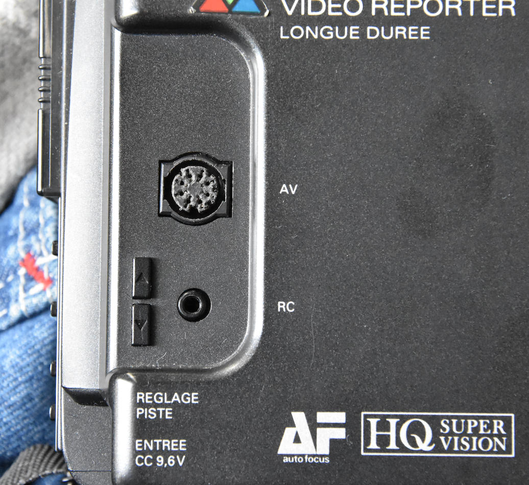

    Bonjour, j'ai récemment trouvé pour pas grand chose un vieux caméscope VHS-C de marque Grundig (modèle VS-C60). J'ai quelques questions par rapport a ce dernier : - deja, le viseur n'affiche rien quand il n'y a pas de cassette dedans, et je n'ai pas de cassette pour faire le test avec.
    - Ensuite, le tiroir ne veut plus se fermer; il reste verrouillé une seconde puis se réouvre
    - Et dernier petit point, il y a une sortie AV (donc pour brancher a une TV) mais je n'avais jamais vu de type de prise (ca ressemble a une sortie DIN a 8 broches)
    Voila mes petites questions, si quelqu'un pouvait m'aider ce serait vraiment top !

    J'ai un camescope VHS-C Grundig (licence JVC) de cette famille CM870, qui date de 1994.
    Il a la même sortie DIN 8 broches pour la prise A/V.
    Le mien fonctionne encore, mais est devenu inutilisable car on ne trouve plus de batteries (Cd-Ni).
    donc fonctionnement sur secteur obligatoire.
    J'en m'en sers encore quelques fois pour repiquer une séquence que j'avais filmée (je n'ai pas tout transposé en numérique).
    Ca c'est anomal : il devrait afficher "pas de cassette"
    Ca c'est plus grave, et réparable uniquement par un bricoleur très minutieux !
    Vu la qualité des images générées par le VHS-C, je pense que vous pouvez le mettre aux oubliettes.

    c'est la période où étaient montés les chimiques CMS qui pissaient l'acide et perdaient leurs valeurs après une dizaine ou quinzaine d'années
    si c'est le cas, des heures de boulot minutieux pour un résultat aléatoire
    j'ai trois Sony V5000 et 6000 qui sont parties à la benne pour ça
    Michel...

    Re-bonjour, alors j'ai acheté une cassette histoire de tester tout ça, et un seul problème intervient. En fait l'écran du viseur brouille énormement, donc pas pratique pour filmer (on appercoit vaguement les formes, et on peut voir a peu près ce qu'on filme au soleil. Est-ce un problème de réglage ? de saleté de l'appareil ? ou autre ? (a noté que l'image a été nette durant 3 secondes à un moment)

    De plus, j'ai deux trous sous le viseur, un "bright" et un "focus"

    bright c'est pour la brillance, la luminosité et focus pour la netteté , il doit y avoir deux potars de réglage dont les têtes sont peut-être parties… mais si c'est pourri à la relecture sur un autre matériel, l'engin est bien mort ...
