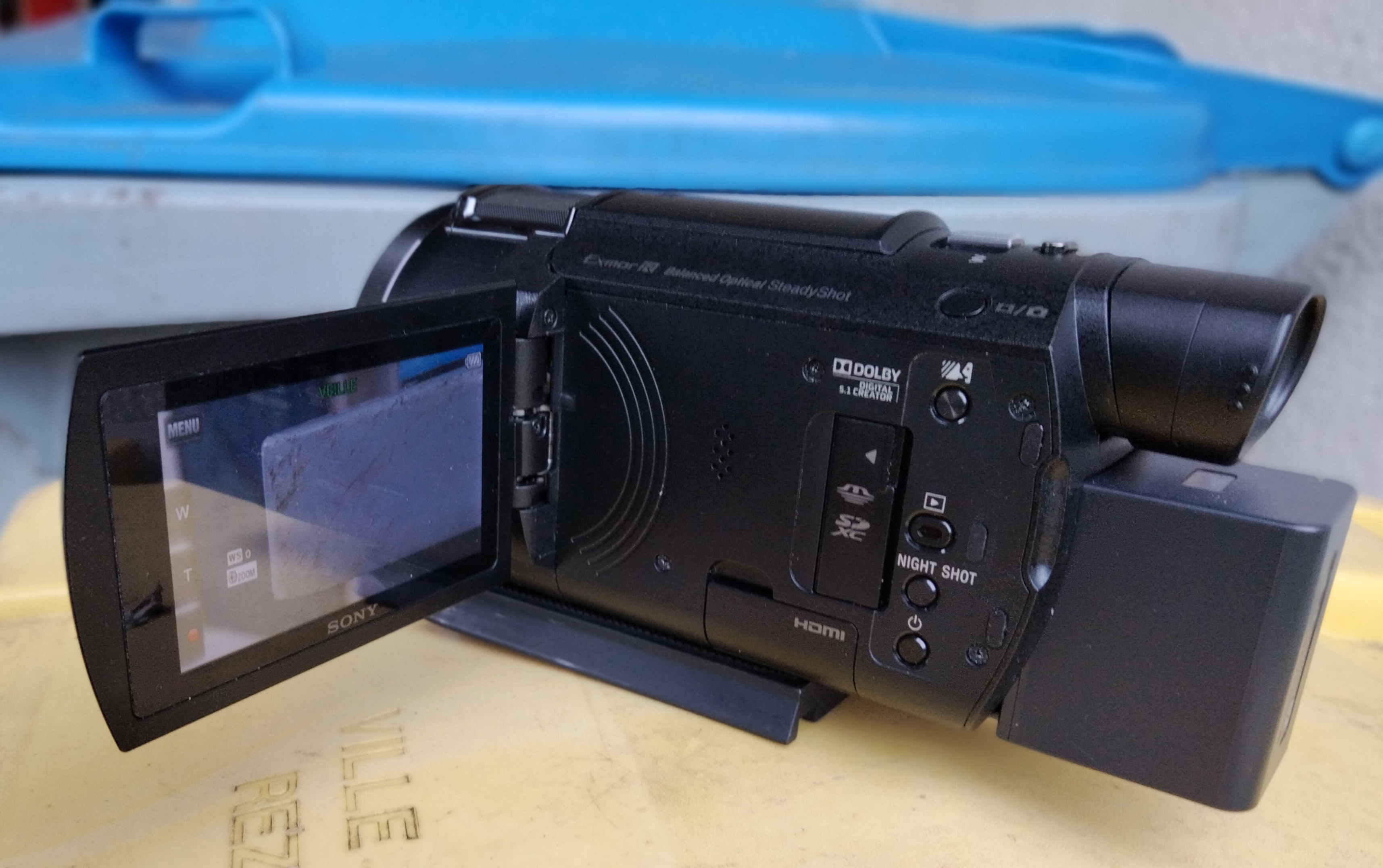

    C'est la première fois que j'utilise mon caméscope Sony AX53, avec un vidéo projecteur et un câble HDMI, pour projeter en direct.
    Tous les films que j'ai réalisés pour l'instant, sur le fichier final, je ne vois ps les indications ( charge de batterie, niveaux sonore etc... visible sur l'écran de contrôle du caméscope; elles ne sont pas enregistrés).
    Ce qui n'est pas le cas avec le vidéo projecteur.
    A priori, il faut chercher cote magnétoscope ou vide projecteur ?
    Merci d'avance.

    Le bouton "display" sur la face visible une fois l'écran déplié sur le caméscope?

    Par contre je ne vois pas le bouton : Display !
      3 Mo
      215

    Je ne connais pas précisément ce caméscope, mais il est courant que le menu contienne une option pour désactiver l'affichage des informations sur la sortie hdmi.

    A essayer dans les menus la séquence suivante:
    - caméra/micro
    - réglage caméra
    - assistant de prise de vue
    - réglage d’affichage
    Je n’ai pas ce caméscope. Supposition en lisant le mode d’emploi.

    je suis bien arrivé a cette option: réglage d'affichage, mais je ne vois rien qui peu résoudre mon pb..

    C'est habituellement une fonction tellement basique, souvent via un bouton (raison de ma première réponse) que je ne comprends pas qu'elle soit si difficile à trouver.
    Juste par acquis de conscience, ce n'est pas une fonction accessible depuis la télécommande du caméscope (si il y en a une)?

    J'ai réussi a supprimer l’icône qui signale le fonctionnement du micro, mais il me reste après l'ouverture de l'écran et qq secondes de temporisation ou la majorité disparaissent, L’icône menu, le zoom avec W et T le bouton rouge pour démarrer l'enregistrement, le sigle zoom, et un sigle WS0

    Si je comprends bien: il semble que l'affichage de certaines icônes soient liées à la fonction de contrôle via HDMI. Par ailleurs, les icônes réapparaissent si tu touches l'écran du caméscope. Est-ce qu'elles disparaissent toutes seules au bout d'un certain temps ? Je n'en sais rien.
    Il semble aussi que le comportement ne soit pas le même suivant qu'on est en mode enregistrement ou lecture. On peut obtenir du "clean hdmi" en phase d'enregistrement.
