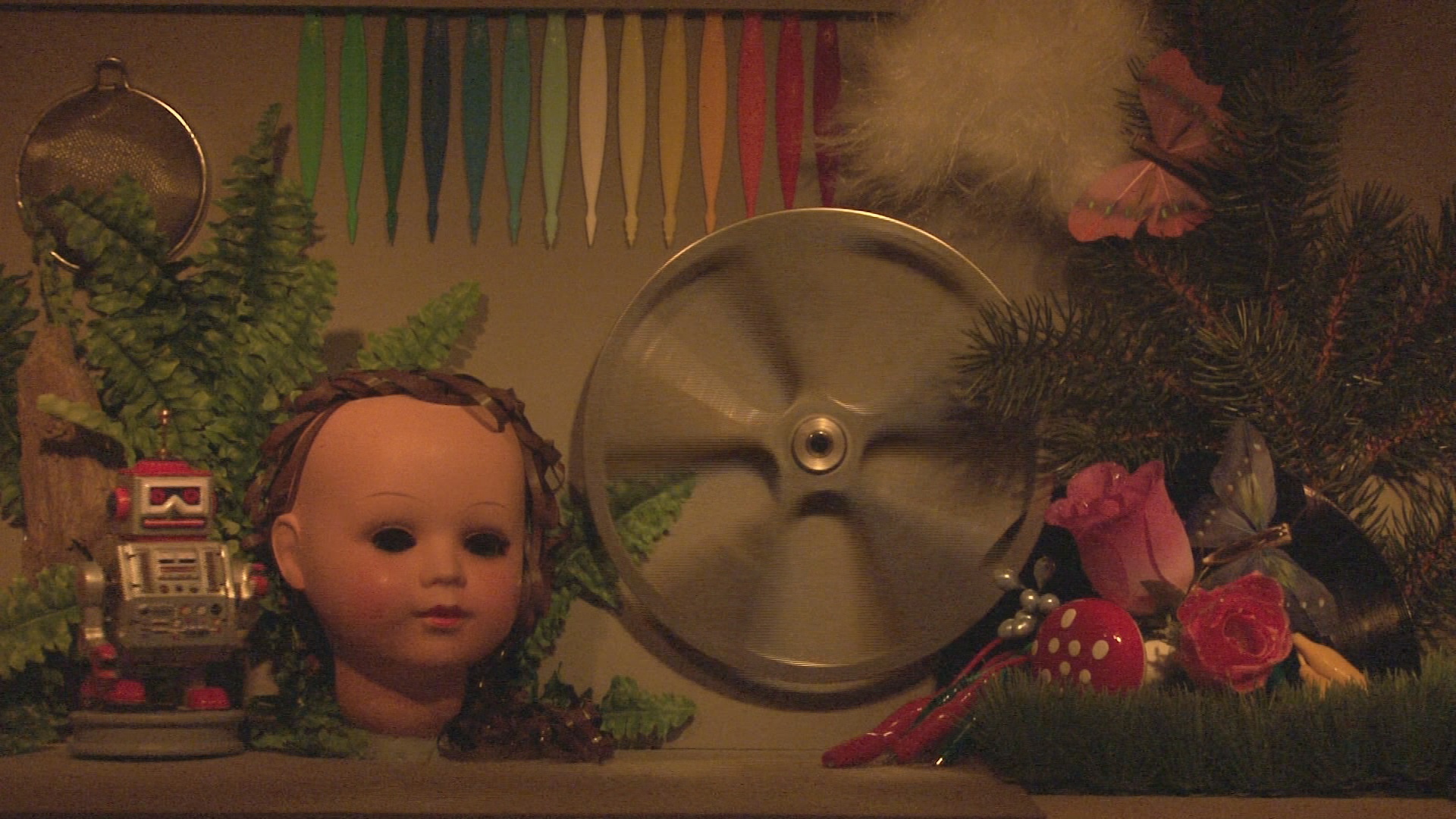

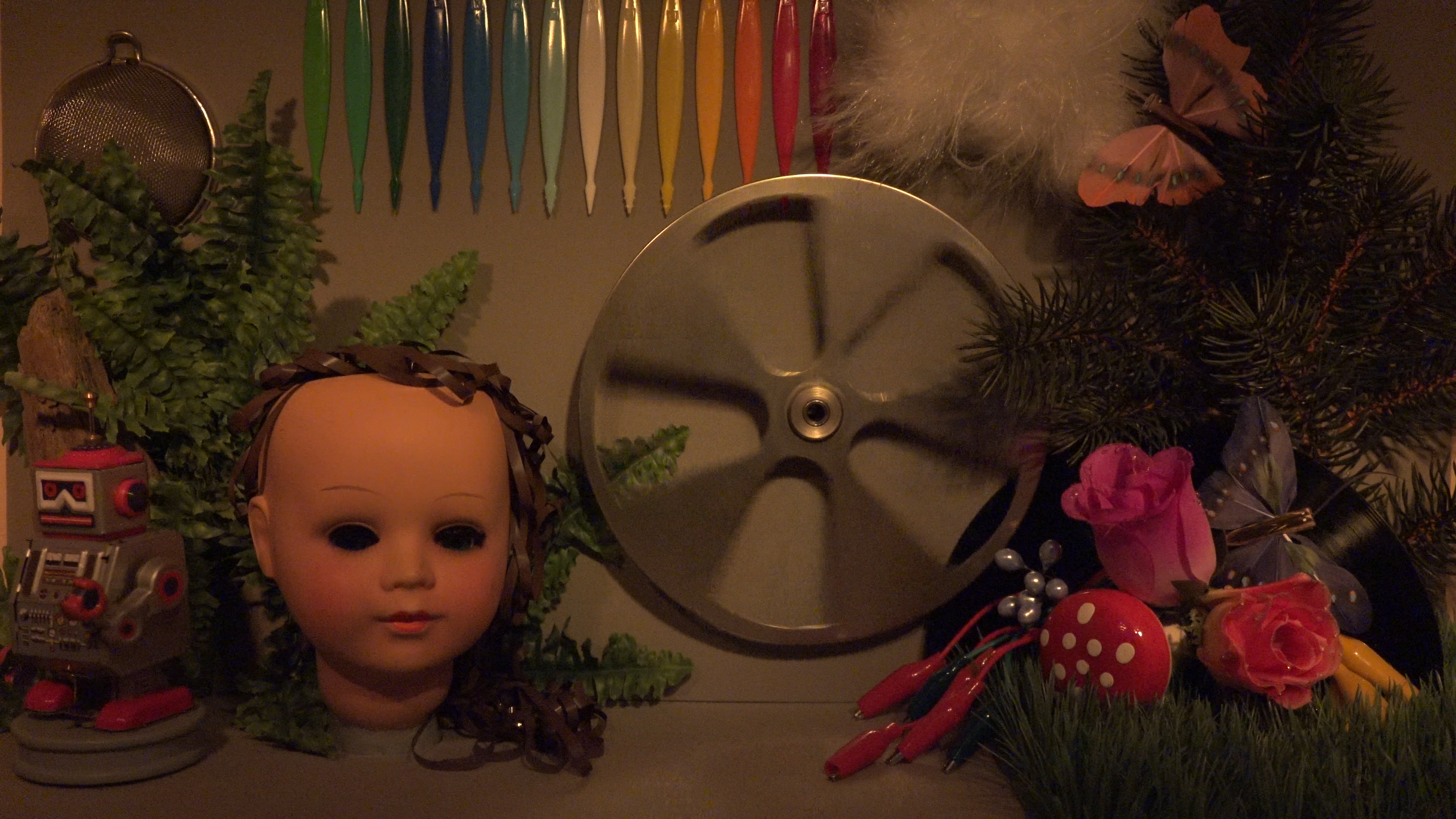

    FX1000 12 lux Auto
    Sony FDR-AX100 Lowlight 12 Lux Automatik
    Avec l'AX53 ça sera un peu moins bon en principe!

    Je confirme ce que dit Caraibe. L'image de l'AX53 est plus bruitée que l'AX100 en basse lumière, mais globalement meilleure que l'image de la FX1000.
