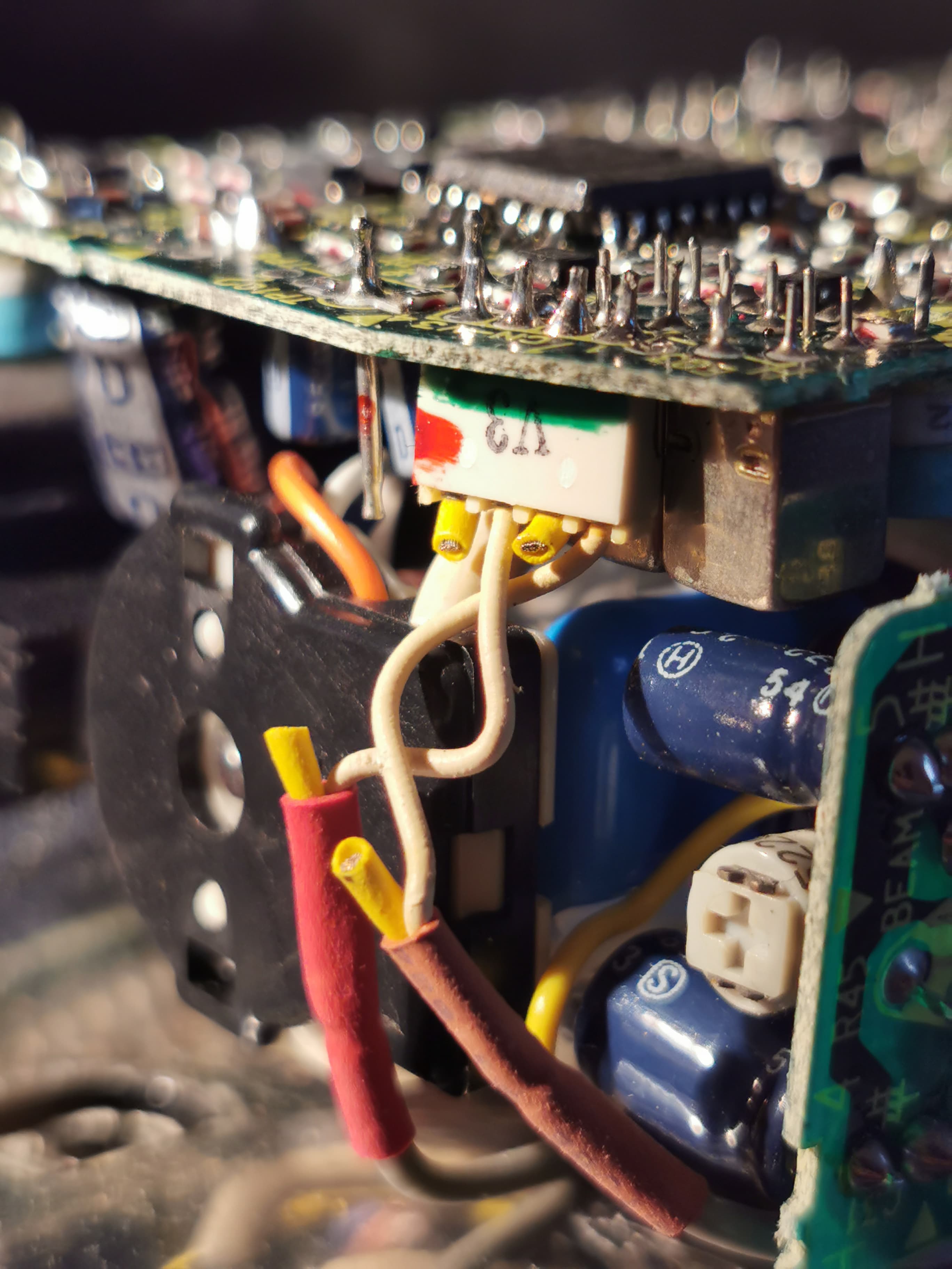

    -Il y a 2 cables qui sont sectionnés, la coupure est propre alors je me demande si c'est fait exprès ? (photos ci-joint)

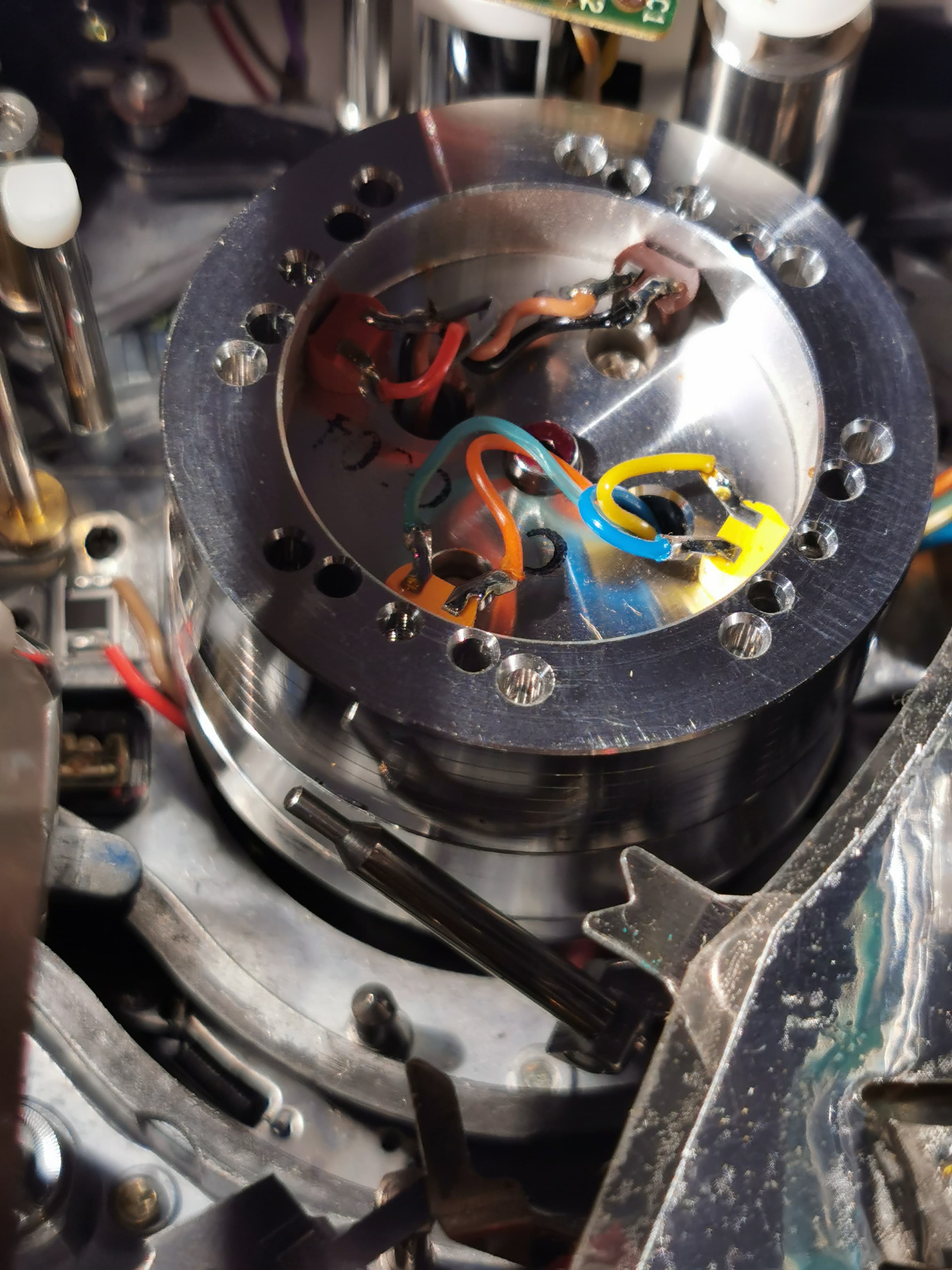

    -Il y a une barre en métal contre le gros cylindre gris qui était abaissée, j'ai essayé de la relever car elle ne bougeait pas lorsque j'appuyais sur PLAY et je pensais qu'elle aurait permis à la bande de revenir dans la cassette mais elle est bloquée sur cette position maintenant (photo)

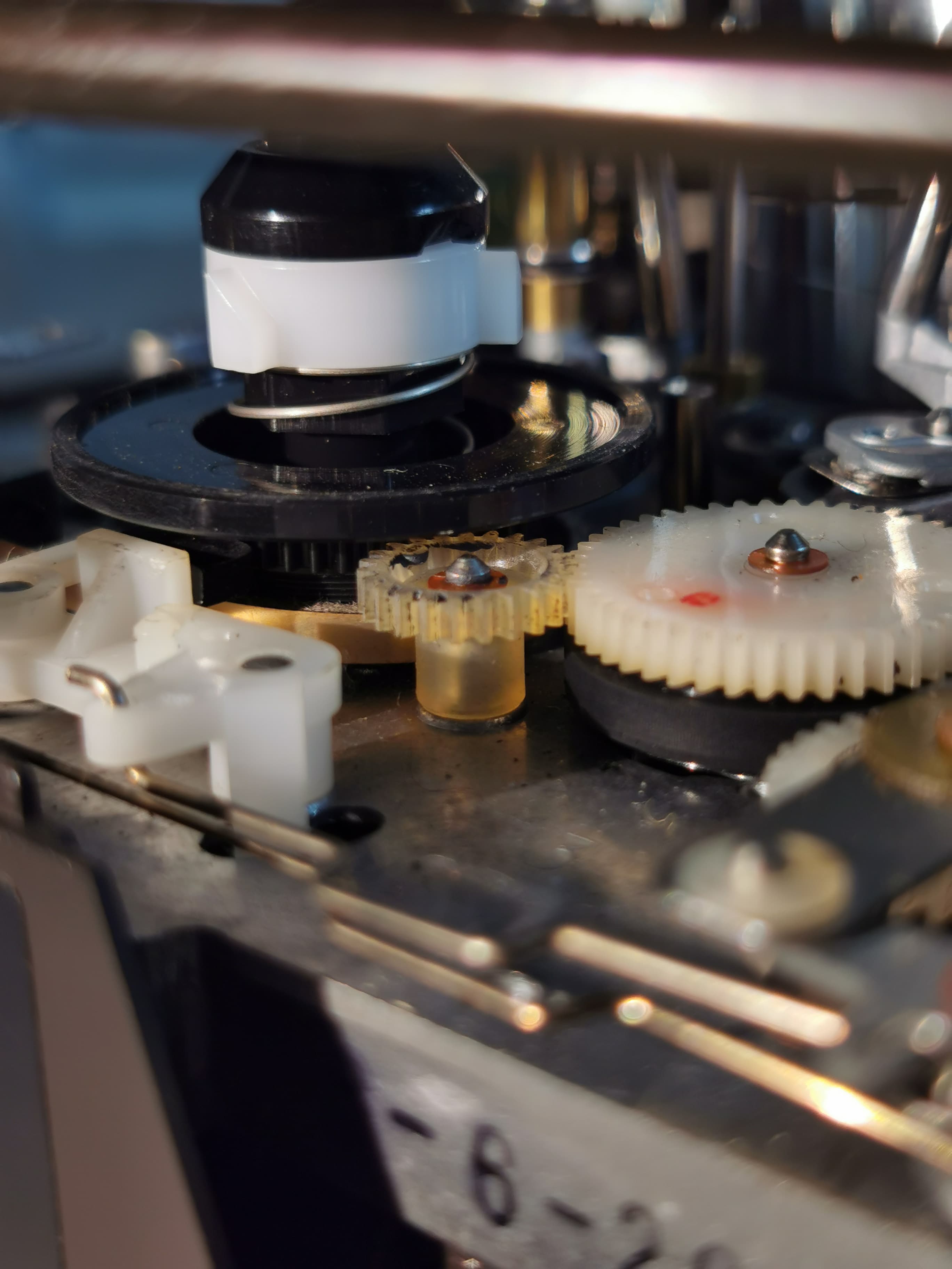

    Ma première question, puisque voici le camescope ouvert: le moteur d'enroulement bande de la cassette fonctionne-t-il?
    J'ai remarqué que c'est un soucis fréquent, pour les fils coupés cela ne m'inquiète si le camescope était assemblé...

    Lorsque j'appuie sur RETOUR ou AVANCE quelques mécanismes s’enclenchent (fleches vertes sur photo) puis reviennent à leur position initiale, mais le mécanisme principal ne bouge pas d'un poil (cercle rose).

    ça me décourage un peu sachant que je ne m'y connais pas du tout j'ai l'impression de faire betise sur betise voici une photo du moteur d'enroulement principal, j'imagine que je dois vérifier sous cette plaque métalique grise ?

    Bonjour , je m'inscris en faux sur ce qu'a dit Pierre concernant les 2 fils coupés. Pendant 25 ans , j'ai dépanné beaucoup de matériel électronique ( essentiellement TV et magnétoscopes ) et je n'ai jamais vu un constructeur se permettre de laisser 2 fils à nu et coupés comme cela. Ce que tu appelles le gros cylindre gris, c'est pas un moteur mais le tambour de têtes video, pièce maitresse de tout appareil video à bande. Je pense qu'il vaut mieux que tu laisses tomber cette réparation car si tu as forcé, ne serait ce qu'un petit peu sur la "barre métallique" dont tu parle , c'est foutu car il s'agit d'un guide bande. Les réglages des guide-bande sont très pointus. Il y a de fortes chances que la bande ne soit plus alignée correctement par rapport aux têtes video du tambour. La mécanique d'un camescope VHS-C n'est pas très complexe mais nécessite quand même un minimum de connaissances car chaque pièce a un rôle bien précis.

    Pour les fils jaunes coupés, je partais du principe que le caméscope fonctionnait avant d'être ouvert, donc les fils sont coupés d'une précédente intervention et qu'ils sont à priori soudés dans les gaines au fils blanc?..

    Bonsoir, je peux comprendre qu'on ait envie de voir comment est fabriqué un appareil un tant soit peu sophistiqué. A une époque , j'ouvrais systématiquement ce que j'achetais pour comprendre, par ex , pourquoi je l'avais payé ce prix là et je fais partie de ces gens qui essayent d'éviter le "coup de bambou " lorsque le matos lâche . Ici, on est en présence d'une camera dont la conception et la fabrication est dinosoresque, autrement dit un camescope récent est 100 x plus complexe que celui-ci au niveau de son électronique ; Reste le plaisir de découvrir avec quels moyens on produisait une video dans les années 80. Quant à trouver la doc d'un appareil si ancien là, pour le coup, je pense que c'est mission impossible . Les SAV détruisent les docs environ 10 ans après l'arrivée du matériel sur le marché. Pour les fils coupés, je peux me tromper mais il est possible que la camera a été confiée à un SAV. Si le client a refusé le devis, on crée une panne supplémentaire pour vérouiller le truc. Cela m'est arrivé pour un scooter d'occasion que j'avais acheté pour ma fille. Ils avaient coupé un fil du régulateur de tension donc les lampes claquaient à l'accélération. Inutile de te dire qu'au bout de 5mn, j'avais trouvé " la panne "
    PS : oui, bien sur, ces fils sont reliés au connecteur blanc. Si ça se trouve, il n'y avait que ça comme panne mais maintenant que le guide a été forcé !!!!!.
