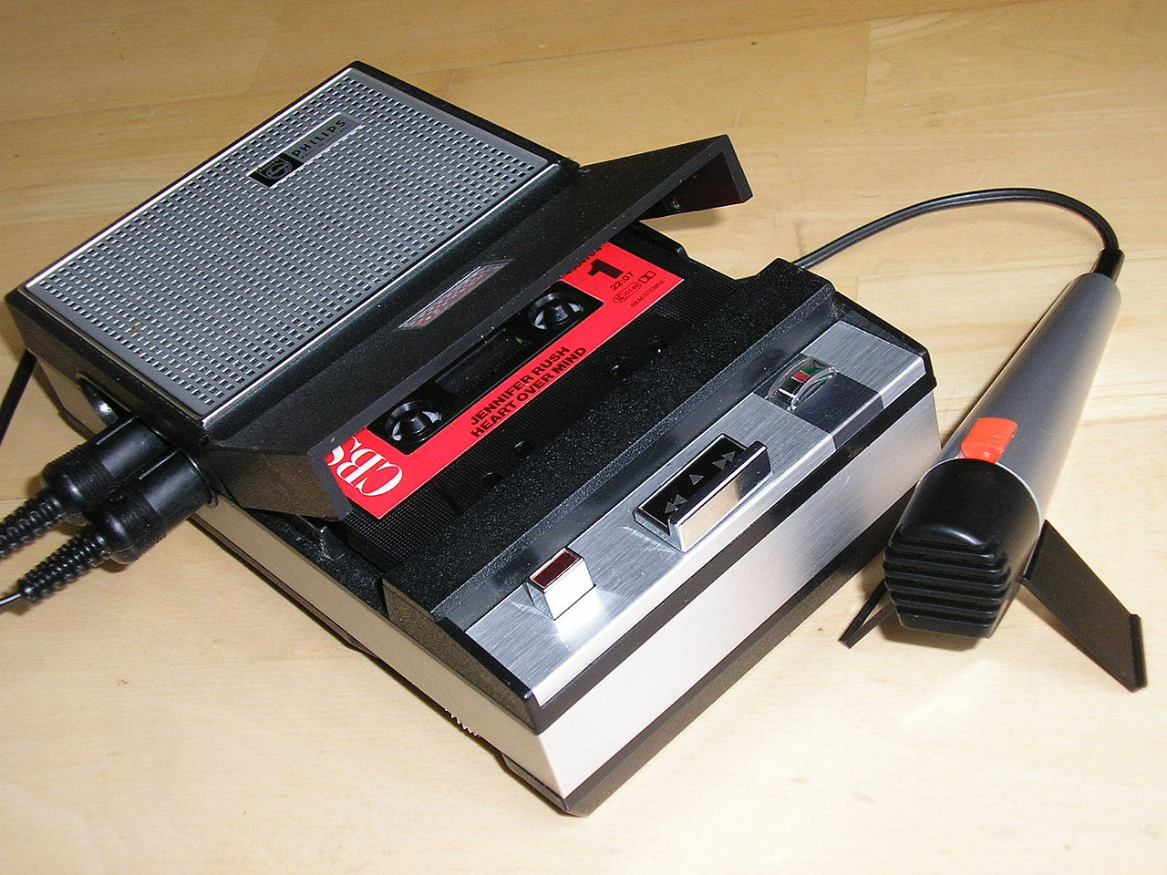

    Euh...
    Le mini K7 c'est le magnétophone :D

    Un Philips on dirait avec des prises DIN
