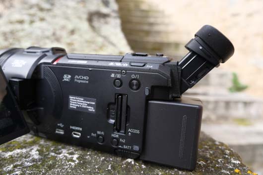

    J'ai depuis 12 ans un Panasonic HC X920. Il fonctionne très bien.
    J'ai juste 2 points qui peuvent être améliorés :
    - il a un stabilisateur mais je suis agacé de voir qu'avec un stabilisateur pour smartphone, on puisse faire des videos incroyablement fluides
    - la video en intérieur sombre est mauvaise.

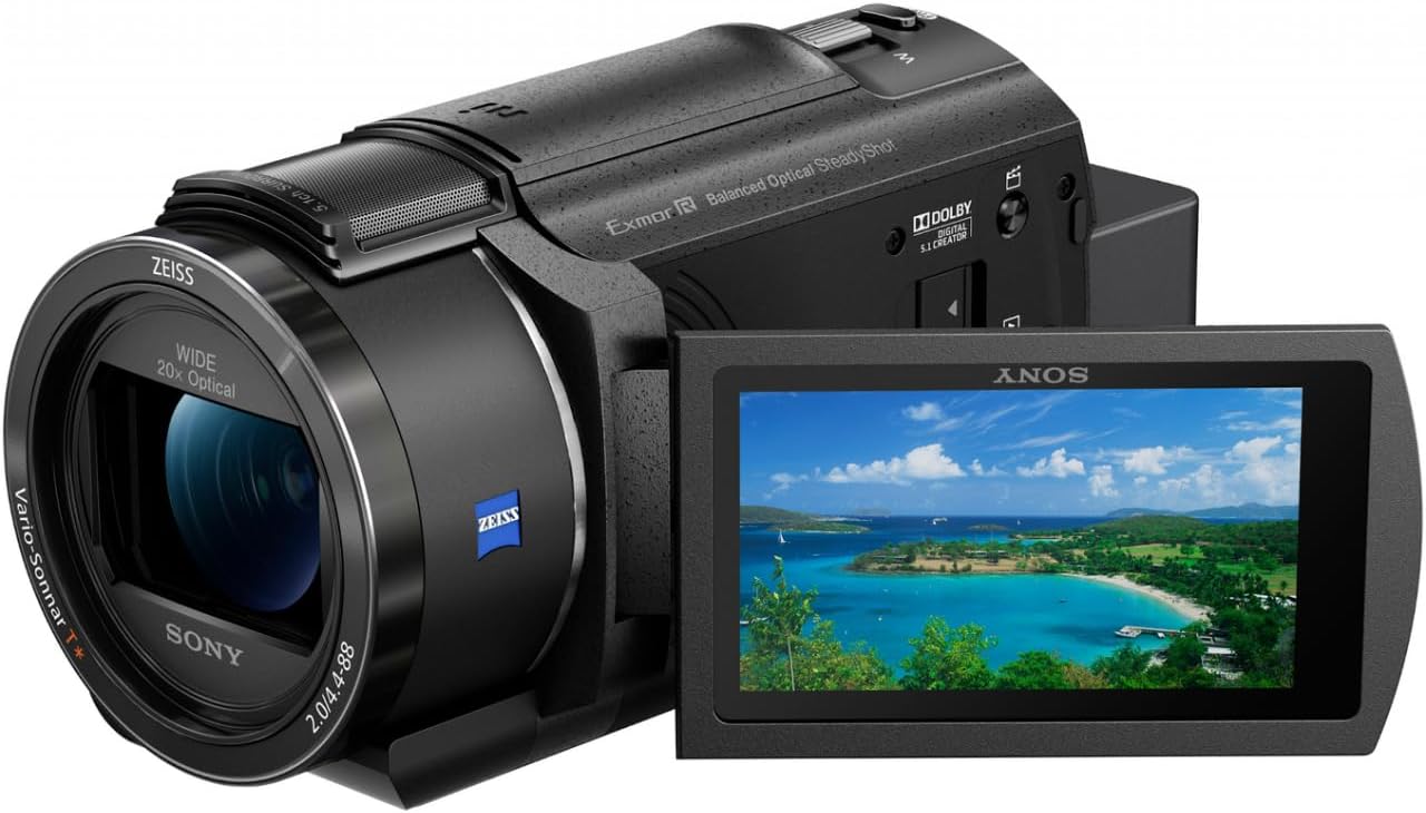

    Si c'est la stab qui t'interesse , on revient toujours a l'AX53

    Introuvable actuellement
    seul disponible le SONY AX43 (identique au 53 mais sans viseur ) ( 686 € )
    https://www.amazon.fr/dp/B09XB6KK97/?tag=lerep0c-21
    https://www.sony.fr/electronics/camescopes-handycam/fdr-ax43
    https://www.sony.fr/electronics/stabilisateur-optique-steadyshot
    Le stabilisateur optique SteadyShot™ de Sony est doté d'un mécanisme à cardan environ 13 fois plus efficace que les autres systèmes optiques.
    Capturez des images fluides de qualité professionnelle sans cardan externe, même en zoomant au maximum ou en courant.

    Pour un budget de 800€ max c'est la solution la plus acceptable
    Stabilisation elle a bonne réputation cette Sony
    Basse lumière vs la Panasonic HC X920 je serais étonné que l'AX43 avec un capteur 1/2.5" 8.3 Mp soit meilleure face au 3 capteur 1/2.3" 2.83 Mp
    MAIS si la grosseur capteur et le nombre de pixels est pas à son avantage, l'AX 43 étonne sur ce test:
    c'est l'AX53 mais l'AX43 est la même sans viseur
    Le Pana 920 fait-il moins bien ??
    Avantage AX43;
    4k au programme et meilleure stabilisation ..
    A mon avis pour avoir vraiment mieux que la 920 de nuit faudrait taper dans les appareils à capteur 1"
    Cette 920 fut une des meilleures caméras sortie par Panasonic :good:
