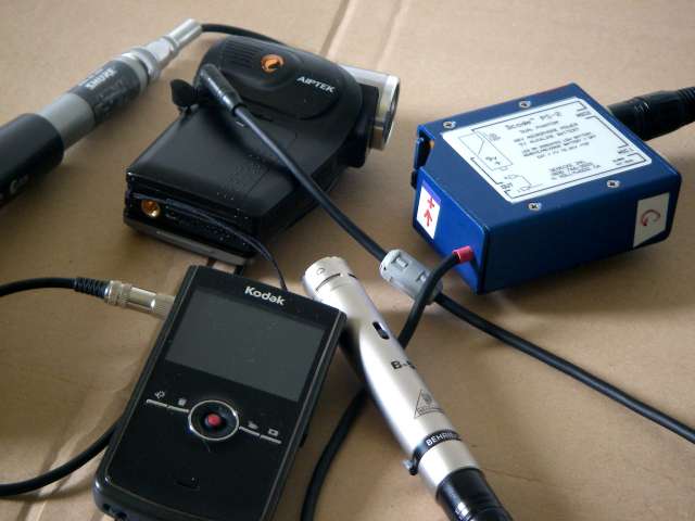

  7. homero
    16,500
    29,032
    +1,186 / 6,569 / -20
    Bof !
    Eh bien, elle n'est active qu'en relecture, ce qui en limite fortement l'intérêt. Impossibilité de régler le niveau d'écoute, heureusement celui par défaut est correct.
    Plus grave : mes essais avec micro externe se sont révélés pour l'instant infructueux quelque soit le mic ou le câble utilisé. Bien que l'icône micro externe apparaisse sur l'écran, le micro interne est le seul actif. Pas d'indication de niveau comme cela existe sur les deux Kodak. Et la doc ne dit rien au sujet de ces problèmes ...
    Pour ce qui est des performances à l'image, il ne reste à l'Aiptek que la possibilité de jouer sur le diaph, le zoom optique 5X, mais l'autofocus est paresseux et se rate alors que l'hyperfocale de l'optique fixe Kodak à condition de ne pas s'approcher à moins d'1,20 m assure une définition supérieure, et dans une moindre mesure la sensibilité et la colorimétrie de la Kodak sont meilleures ...
    Conclusion : la pocket-cam idéale n'existe pas encore ... et à tout prendre c'est Kodak Zi-10 et Zoom Q3HD, tous deux avec des limitations et utilisations différentes qui en seraient le moins loin.
