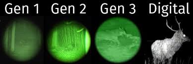

    L'autre methode (couteuse celle-la) c'est l'intensificateur de lumiere qui ne necessite pas d'apport de lumiere. C'est plutot un truc de militaire, parce que evidemment si tu utilises de l'infrarouge pour voir la nuit, l'ennemi en face te voit comme le nez au mileu de la figure si il est aussi equipee avec une camera infrarouge, voir un simple smartphone). donc pas tres malin tactiquement.
    Dans ton cas un intensificateur de lumiere ne sert a rien, parce qu'en interieur quand il fait noir, c'est parce que justement il n'y a pas de lumiere, donc rien a intensifier.
    Les tubes a intensification (les premieres generations) donnaient une image verte, donc souvent pour faire genre "camera de nuit" on transforme l'image grise en vert.
    Mais une camera cmos standard en mode IR the donne une image grise
    Les derniere generations d'intensificateurs de lumiere (gen5, qu'en general tu ne peux pas acheter sans une license militaire et beaucoup d'argent) donnent aussi une image grise/vert ou grise/bleue.
    Donc pour se la peter, l;image grise me semble plus appropriee, mais dans l'esprit du commun des mortel c'est plutot l'image verte qui subsiste.
