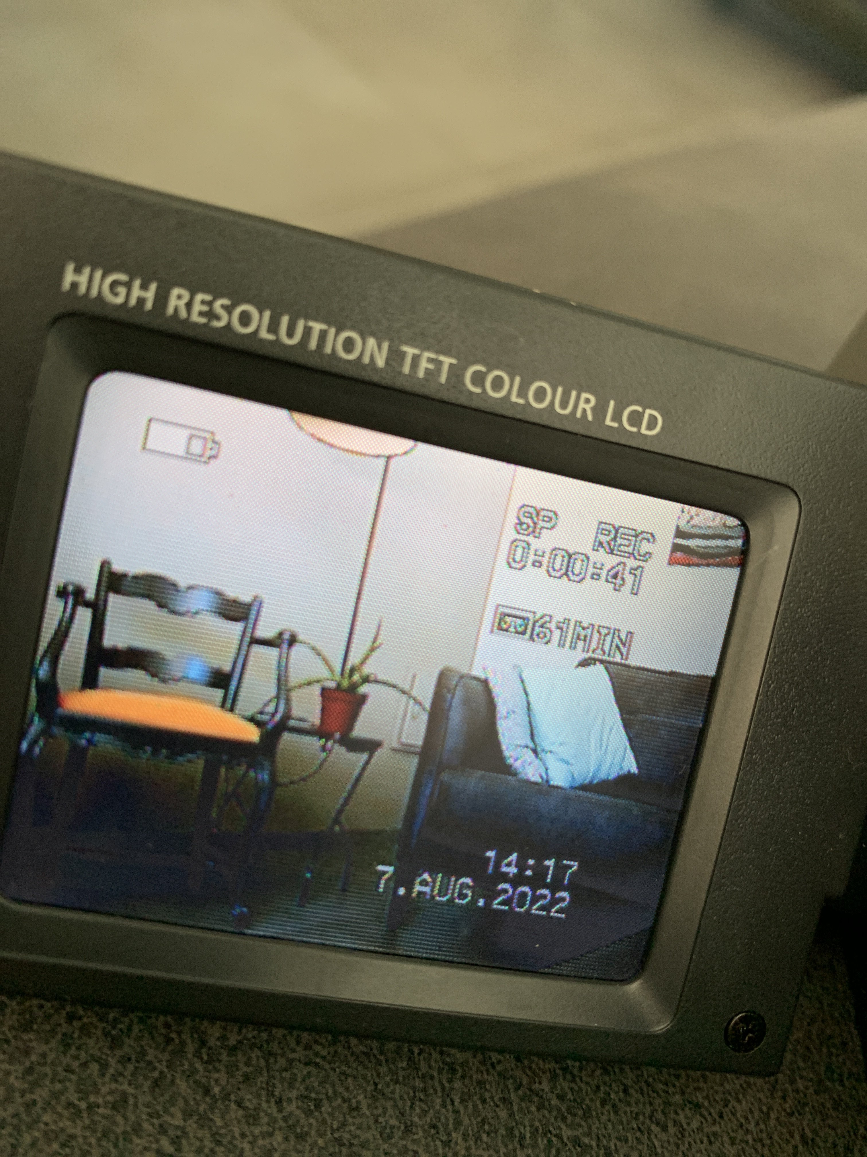

    Bonjour à tous !
    J’ai acheté récemment d’occasion un caméscope Samsung Mini DV VP-D70 PAL.
    Clairement c’est pour relire mes cassettes d’enfance et filmer mes parents à mon tour.
    Dans l’annonce il était dit que le caméscope fonctionnait à l’enregistrement et à la lecture. Il m’a l’air en bon état, le bloc cassette semble propre, l’écran LCD ok. MAIS…
    Il ne lit pas mes cassettes. Et il n’enregistre pas dessus non plus.
    C’est à dire qu’il prend mes cassettes dans le bloc de lecture, il les rembobine, et note le nombre de minutes restantes, mais j’ai qu’un écran bleu classique sur l’écran LCD.
    Aucune image ne sort.
    Alors je tente de filmer, je vais en mode Caméra, je REC, mais quand je vais dans le mode Lecture, rien ne vient, les minutes défilent comme si je n’avais rien filmé.
    Je comprend pas, le gars me dit qu’il a réessayé avant de me l’envoyer et tout allait bien, ça a l’air d’être un vieux qui met ses assiettes de famille sur leboncoin donc j’ai du mal à croire que c’est un mec qui veut me la mettre à l’envers.
    Peut-être qu’un caméscope Samsung n’accepte que les cassettes Samsung ?
    Vraiment je comprends pas. J’ai pensé que les cassettes étaient en mode « save » mais non. C’est comme si toutes mes cassettes étaient vierges et qu’aucun enregistrement n’était possible. Aussi, il n’affiche pas toutes les fonctionnalités en mode caméra.
    J’ai épluché la notice, mais rien n’y fait, sinon il n’a aucune autre soucie apparent.
    Merci de votre aide :)

    Peut-être que tes cassettes sont en mode LP et que le Samsung ne reconnait pas ce mode, en tout cas il devrait, s'il fonctionne, relire ce qu'il enregistre, si les cassettes sont toujours bonnes

    IL MARCHE ENFIN.
    En fait, désespéré, je l’ai laissé de côté et je suis allé chercher des cassettes d’autres marques. Et surprise, mes parents avaient des cassettes de nettoyage.
    J’en ai mis une pour 10 secondes, et hop, plus d’écran bleu, je peux enfin lire les cassettes et enregistrer. C’était juste ça, je trouve ça étrange car il n’y avait même pas de glitch ou de pixels mais juste la caméra ne pouvait rien lire du tout.
    Si j’avais tenté des le départ.
    J’ai payé ce Camescope 70€…. C’est cher mais sur leboncoin ils étaient tous à ce prix là, ou alors c’était « a réparer » j’avais déjà essayé de repérer mon véritable caméscope d’enfance a cause du fameux code erreur « C:32:11 ».
    Bon en tous cas, merci de vos conseils, à bientôt !

    Content que ce ne soit que ça, il est vrai que la cassette de nettoyage fait, faisait partie des accessoires obligatoires.
