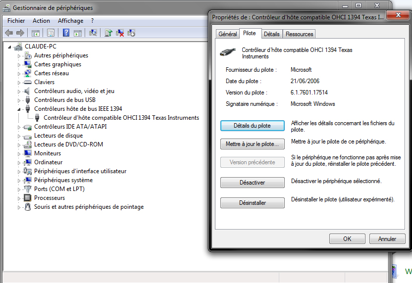

  2. comptesupprime20181127
    Et tu sais quel est le pilote qui accompagne la carte, avant de l'acheter, pas vu beaucoup de renseignements là-dessus ?
    Sur mon PC, j'ai ça qui fonctionne : 1394.jpg

    Tu as raison, évidemment, mais parfois on peut avoir des soucis de transfert avec des ratés sur certaines images. Ce fut mon cas avec le contrôleur intégré à la carte mère pour du transfert HDV.
    J'ai donc du acheter une carte séparée afin de remédier à ce problème.
    Ma carte Texas instrument (comme la sienne) a le même pilote (comme je l'ai indiqué plus haut) et ça marche chez moi. A noter que c'est aussi le même pilote pour le controleur intégré à la carte mère et cela fonctionne aux réserves près que j'indique à saint kro juste au-dessus.

    J'ai enfin reçu ma nouvelle carte Firewire, et le pilote s'est installé: Pas d'amélioration.....
    Je résume mes paramètres:
    Impossibilité de me connecter à ma DV Sony PC8-E sous Win 7 avec Magix VDL 2015 ou Pinnacle 9. ainsi que sous Linux avec Kdenlive.
    Sous Seven la carte firewire est bien reconnue avec son pilote hérité.
    La DV connectée via un câble ILink à un enregistreur numérique, lit et enregistre sans pB
    L'enregistreur relié au PC n'est pas reconnu non plus.
    J'ai changé de câble sans succès.
    Sur la DV j'ai paramétré, DV OUT sur "On" et Edi set sur Ilink
    Que puis-je faire de plus ?

    Au début sous Win 7 32 bits j'avais dû désactiver le Wifi pour que ça marche.
    Conseils SONY :
    RÉSOLUTION DES PROBLÈMES
    • Il arrive parfois (après l'installation de mises à jour, par exemple) que Windows 7 rétablisse le pilote Contrôleur d'hôte compatible OHCI 1394 d'origine. Si vous constatez que le transfert est lent à partir du périphérique IEEE 1394 et/ou si ce dernier n'est plus reconnu, recommencez la procédure ci-dessus et réinstallez le pilote (hérité).
    • Si l'importation des vidéos s'avère toujours impossible après avoir défini le pilote sur (hérité), il se peut que le problème soit de nature matérielle. Il peut être lié au port du caméscope ou de l'ordinateur, ou être dû à un câble défectueux. Essayez de permuter les fils ou d'utiliser un autre port si cela s'avère possible.
