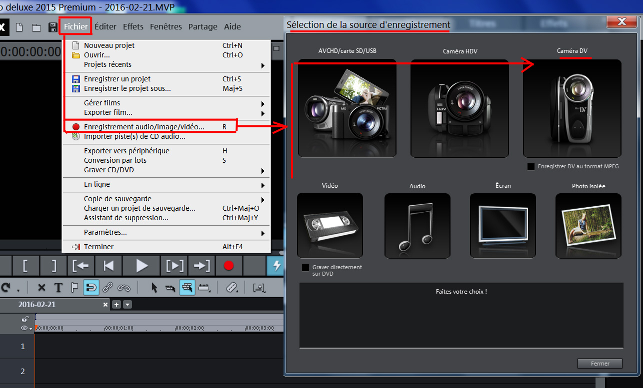

    @ Diamant40,
    Peut-être que cette image d'écran t'aidera:

    @Mike34: Bien sûr que j'ai cette page sur VDL 2015 mais en sous-titre cela concerne (à priori) Magnétoscope DV et Camescope mini DVD pas mini DV à cassettes ....Et donc pas de connexion.

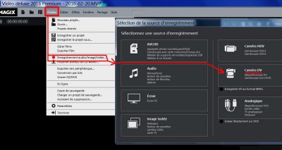

    Bonjour Christhise . Je pense que la photo N° 3 montre réellement la possibilité de capture pour un camescope DV . Sur la coque de la camera , c'est bien indiqué "mini DV " . Tu as dû remarquer qu'il y a possibilité de cocher " acquisition en MPEG2 " sous la photo . Cela concerne les cameras qui enregistraient sur Mini DVD donc au format MPEG2 ( à ne pas cocher bien sur ) . Pour moi , le problème vient de ta carte Firewire qui n'est pas équipée du bon pilote pour Windows Seven . Cette carte a 10 ans d'âge , une éternité dans ce domaine . Miantenant , le problème est de savoir si la carte va accepter un pilote plus récent . As tu essayé de charger ce que Microsoft appelle un "pilote hérité " ?

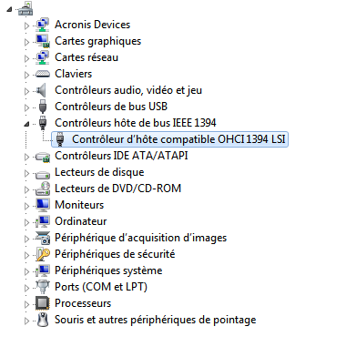

    Ton camescope utilise des cassettes Mini DV et non des cassettes 8mm
    Regarde la date du pilote dans le gestionnaire de périphérique

    Rebonjour " Regarde la date du pilote dans le gestionnaire de périphérique " . Saint Kro l'a dit , je l'ai dit , d'autres encore l'ont dit . C'est manifestement par là qu'il faut chercher .
