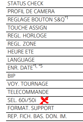

    Je n'ai pas pu voir si elle était permutable en NTSC PAL avec accès au 30p par exemple :unsure:
    Sur Amazon c'est indiqué: (mais pas sur le site Sony)
