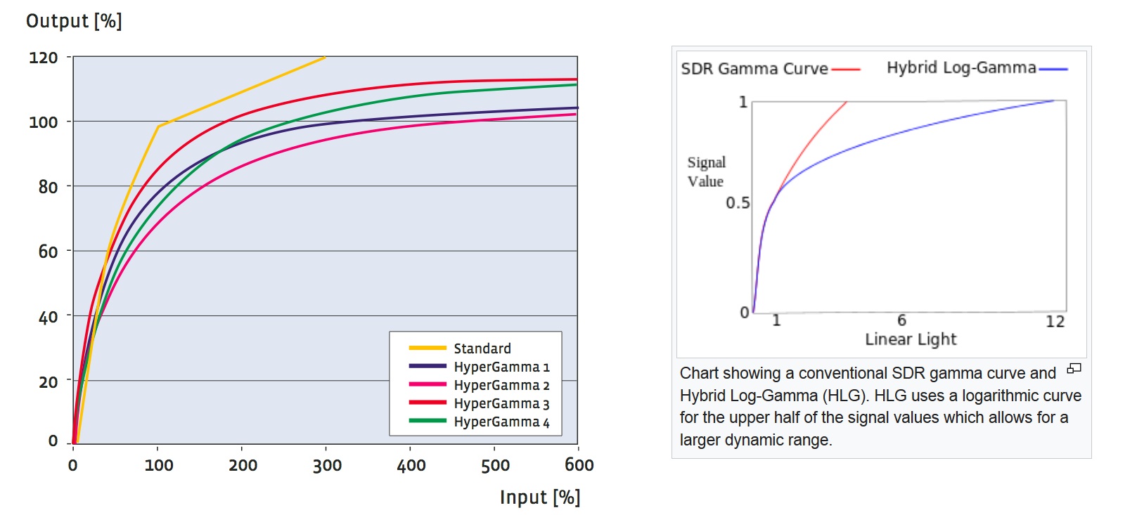

    Il n'a jamais été destiné à être utilisé pour la capture, il a été spécialement conçu pour la livraison.
    Eh bien maintenant il y a la courbe sur les caméras, logique, c'est le principe du gamma d'adapter les courbes de captation et de diffusion. :D
    De toute façon Chapman doit vendre du log... forcément il est contre les courbes HLG, libres de droits.
    Par ailleurs, je trouve que ces HLG ressemblent aux HG (de Sony !), cf. PJ.

    L'intention de l'article se résume par la dernière formule : ... it absolutely is not a substitute for S-log.

    Le pb est toujours le même: arnaque marketing habituelle ?..Simple hypergamma ? Comment récupère t-on cette dynamique en Rec709 :perplexe:
    Pour le moment ce que j'ai vu est un peu moche, une sorte de 1/2 log mal maîtrisé...on retrouve toujours les horreurs dans las hautes lumières du capteur 1' , dans le milieu, les tons de peau sont souvent moches... ou pas améliorés...
    Bref..pas évident..on reste avec les pb de ce type de gamme...c'est mon impression première...

    Il me semble qu'en sous exposant l'image de 1stop et en écrasant la courbe vers le haut on obtient le même résultat en Rec709 qu'en HLG...maintenant il faut voir sur un téléviseur "HLG"...

    2) Forcément le principe de base est toujours le même "tasser" le moins mal possible dans un espace restreint (709 ou 2020 même combat)
    "moi je " suis systématiquement en HG3 ; 4:2:2 10 bits .. pour "essayer" d'étaler (un peu) les couleurs et de gagner ( un peu ) de dynamique
    ET ?... ça marche :good:
    3) Ben oui ...c'est plutôt "éclairant" ;) son article ... en tout cas "pour moi" qui sur le principe avait au départ était assez séduit ...
