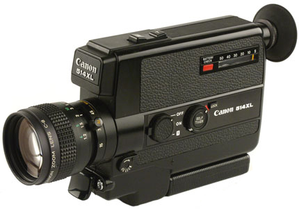

    Je me suis mal exprimé, comme souvent ;) Je pensais à nos caméras Super 8 ! J'ai d'ailleurs mis longtemps à comprendre ce que désignait le sigle "XL" sur la Canon 514XL par exemple ;)
  10. caraibe
    +629 / 2 002 / -89
    24 666
    La 514XL:
    Ouverture de l’obturateur
    • 220 degrés
    Et que 18 ips ??
    XL ça veut dire quoi?
  11. progressif
    progressif Guest
    :mdr:
    c'est comme les tee-shirts !
    220° c'est extra large !! (par rapport aux 180° traditionnels)
    18 ips : oui, c'est ma grande frustration d'ado, je ne filmais qu'à 18 ips :cry2:
