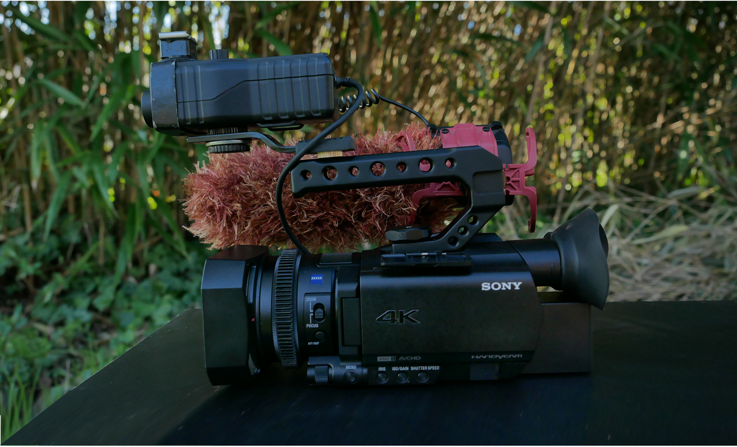

    je verrai plus tard pour les PP ... là je me bricole une poignée .
  14. crackers
    +46 / 104 / -1
    2,420
    19
    824
  15. caraibe
    +629 / 2,003 / -89
    16,200
    24,667
    Elle se fixe telle qu'elle sur les AX ??
    Après avoir limé où?
    je vois vraiment pas comment on peut faire glisser un "sabot" rectangulaire dans le logement prévu.
    faut pas rajouter un truc comme ça?
