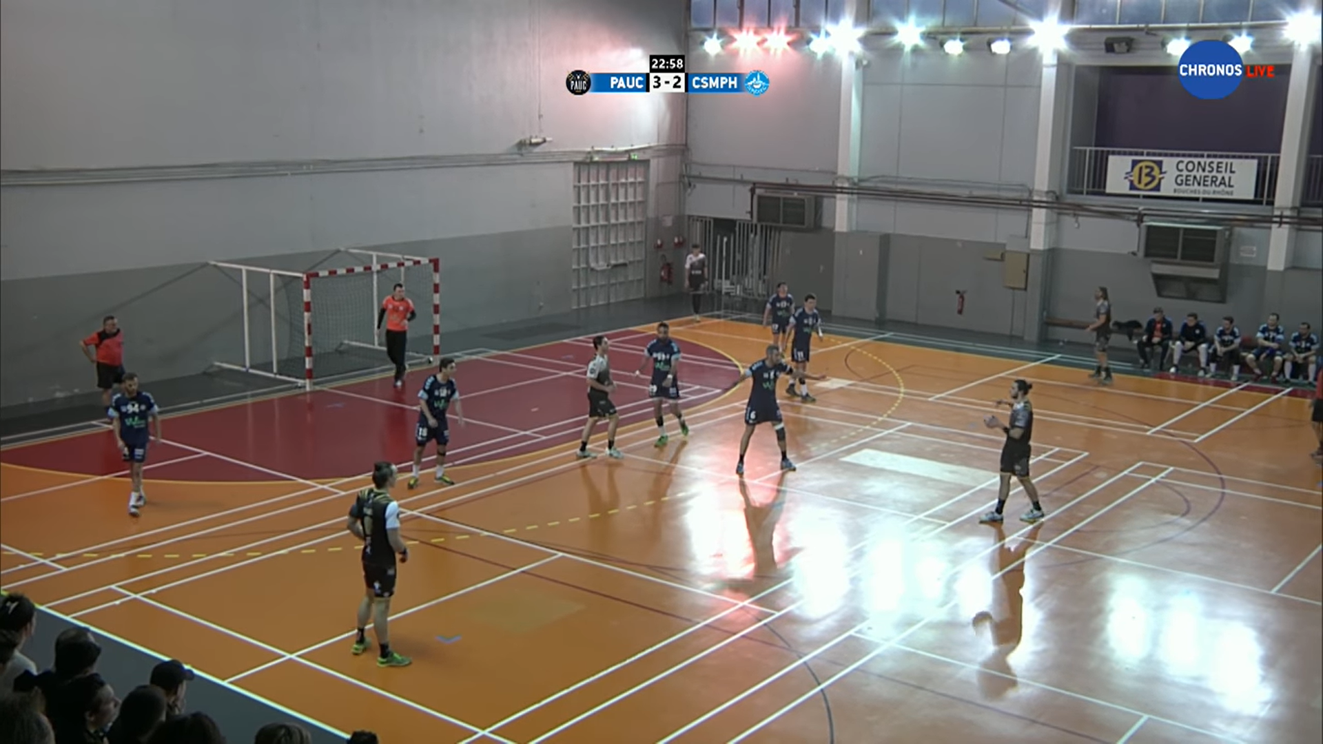

    surtout si les lumières du gymnase sont pas assez puissantes et virent plus vers le jaune que le blanc, la couleur du parquet et des murs jouent aussi, présence de gradins ou mur accole a la surface de jeu, comme souvent dans ces structures
    exemple

    c'est des captures de matchs youtube que j'ai fait pour illustrer mes propos, ce n'est pas moi, jamais fait de hand en diff.
    mais il est évident que la config du gymnase va énormément jouer
    en passant a un capteur plus grand ce sera un peu mieux, mais tu ne feras pas de miracles non plus dans ces conditions

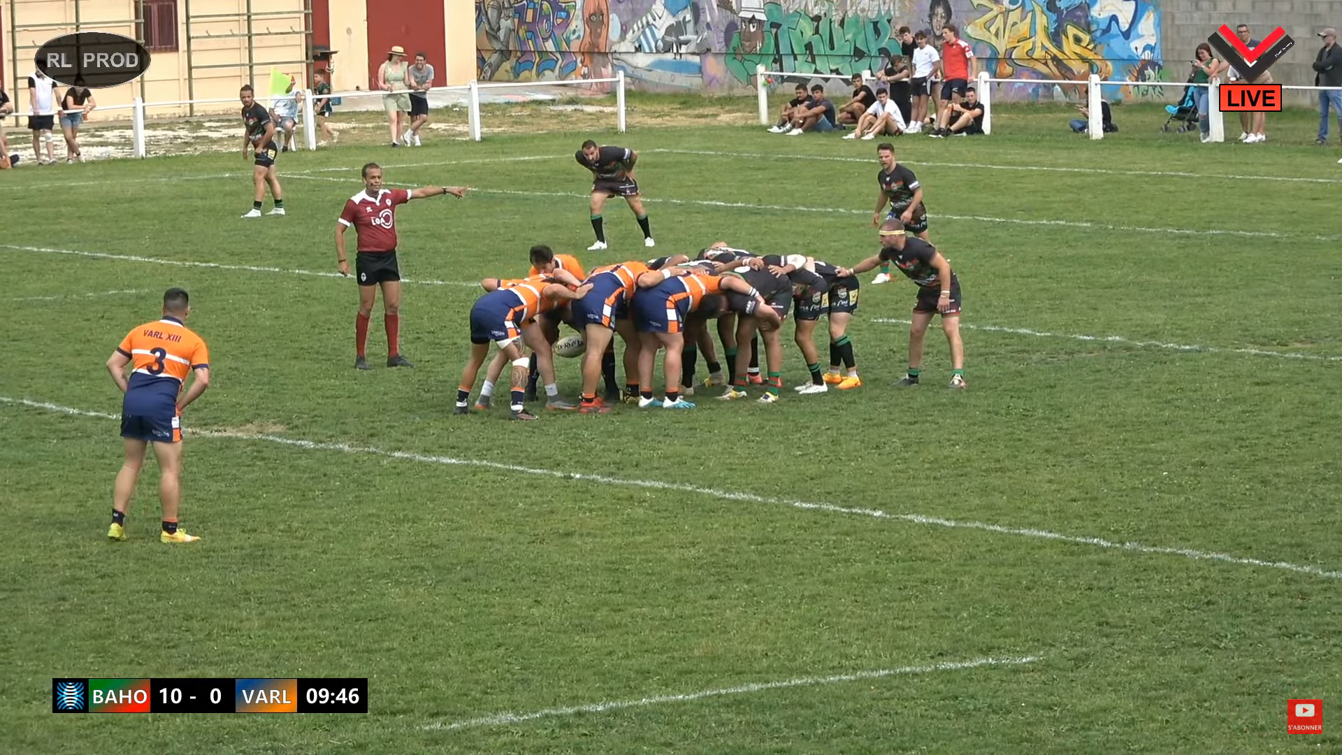

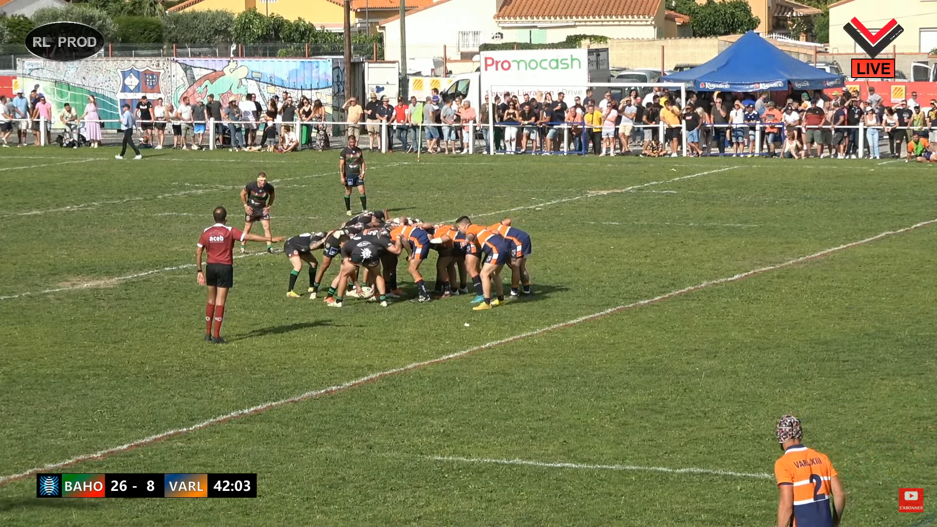

    en extérieur, diffusion YouTube 1080p50 a 9 Mbit/s avec AX53
    ciel nuageux
    ciel dégagé
