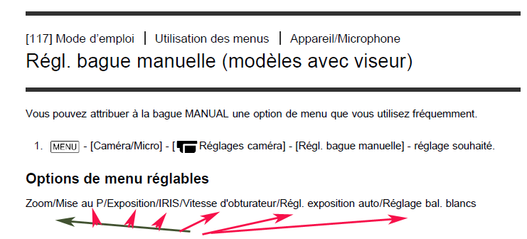

    En plus les réglages sont très approximatifs en grand angle, la MAP manuelle saute directement de qq mètres à l'infini donc il faut le faire en Zoomant bien et là on retrouve les valeurs mètre par mètre ...si on repart en grand angle il ne conservera pas une valeur forcement identique ... c'est approximatifs mais cela suffira en grand angle ...c'est du matériel grand public... (pour mon terrain, 20 m c'est bien )
    Et bien vérifier à chaque utilisation car c'est la bague qui règle la MAP et il est facile de la bouger lors de l'installation..... on peut choisir une autre stratégie une fois que l'on connait la valeur idéale
