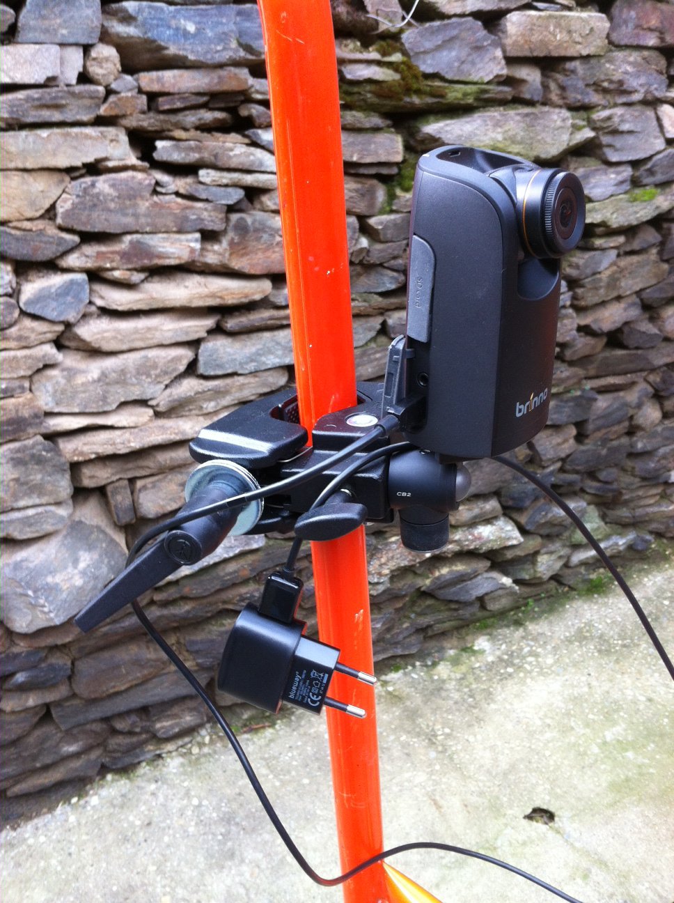

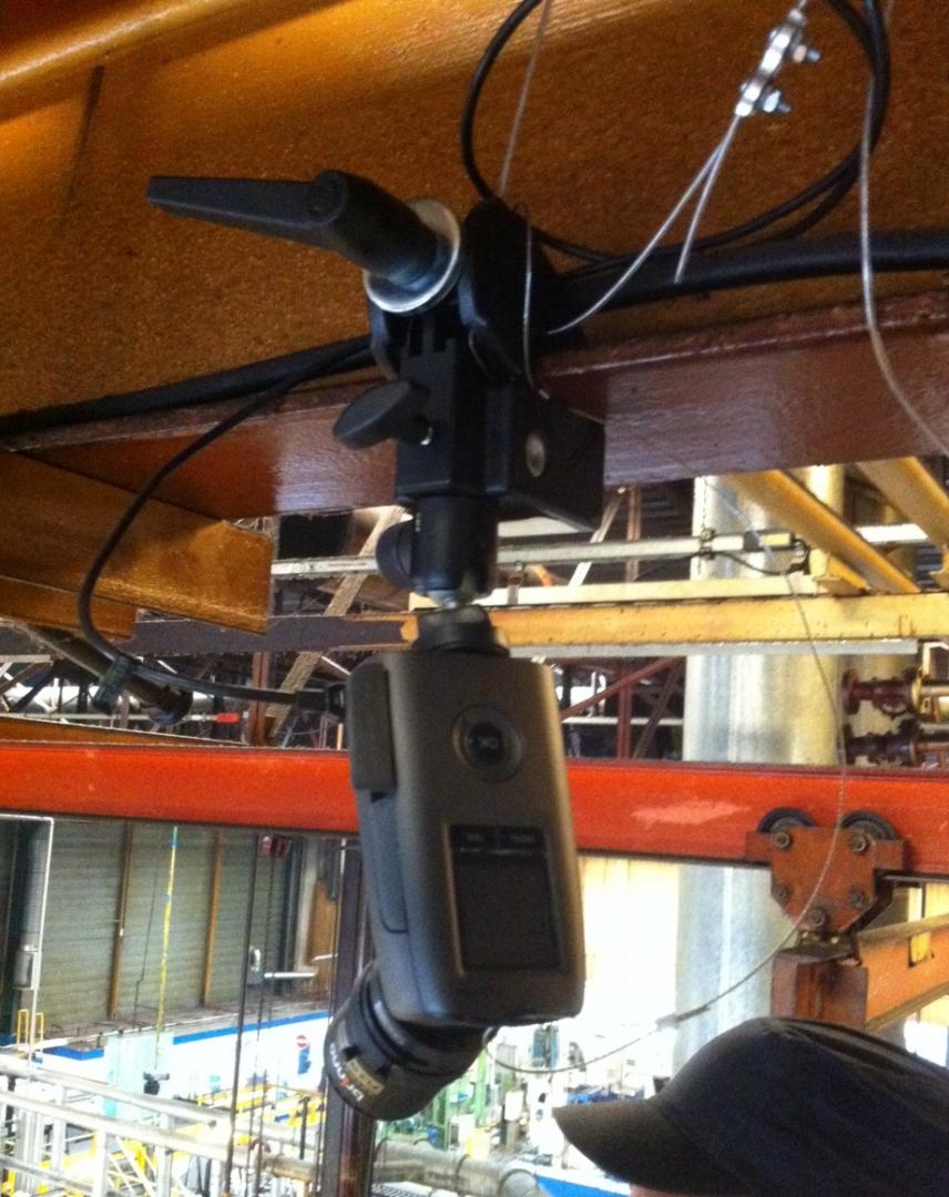

  12. scipfr
    1,520
    272
    +11 / 26 / -1
    Je crois qu'il y a un boitier étanche en option. Mais je ne l'ai pas pris car je suis en intérieur. Il y a un pas de vis "photo" à la base. J'ai utilisé un clamp et une mini rotule pour fixer mes caméras, le tout sécurisé par un câble d'acier (pas visible sur cette photo). La trappe pour la carte SD est sur le coté, facile d'accès.

  14. scipfr
    1,520
    272
    +11 / 26 / -1
    Voici une photo d'une des caméras actuellement en place, avec le câble de sécurité et l'alim USB. On peut voir l'objectif 18-55mm (focale équivalent 24x36) assez proéminent.
