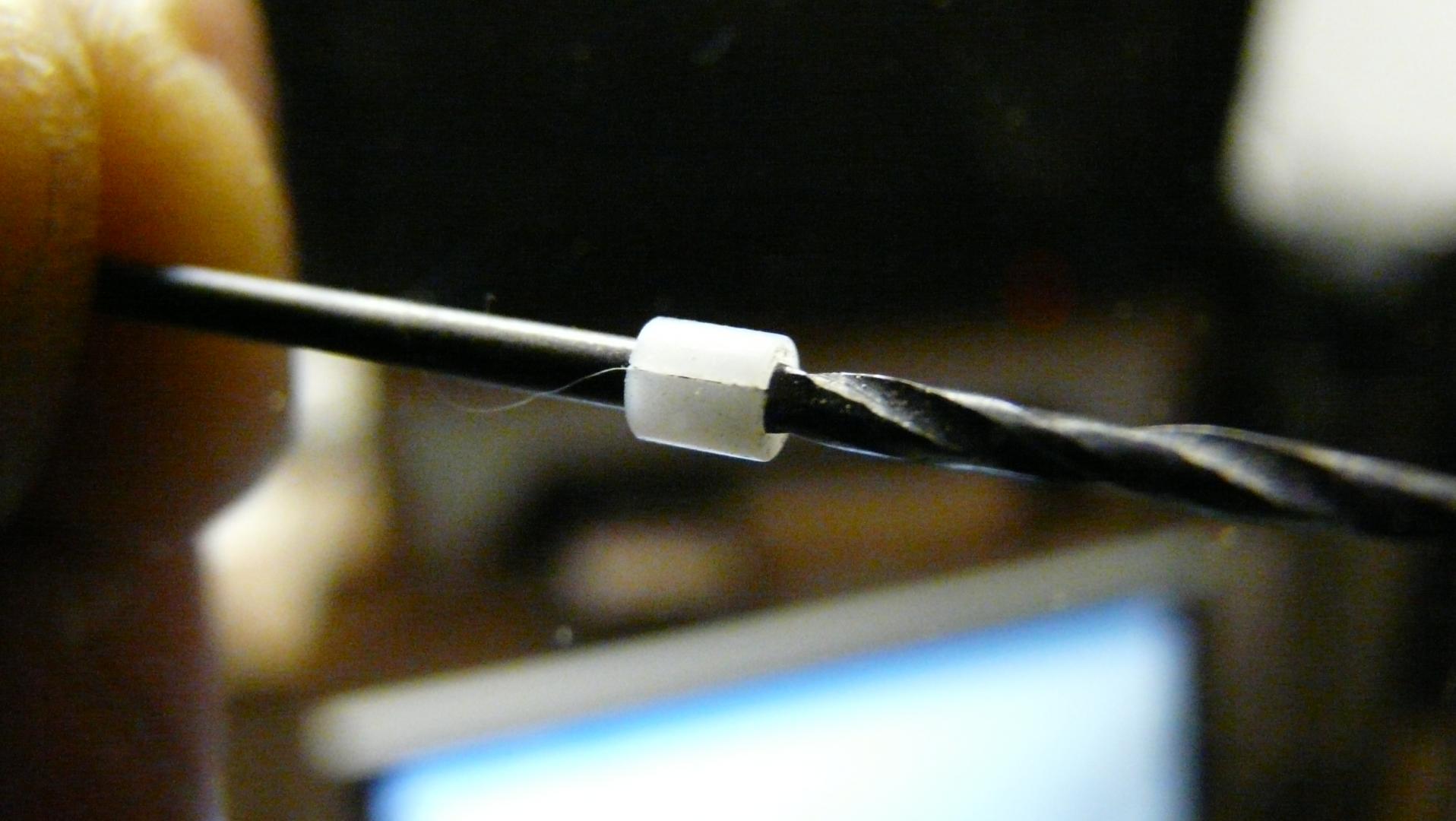

    Société Loca Images paris 10 ème . Bien préciser " Pinch roller " pour camescope PC 100 . Ne pas oublier aussi de demander le petit tube en plastique de fixation de ce galet presseur ( en français ) car il est indispensable . celui d'origine doit être fêlé sinon le galet ne serait pas sorti de son axe.

    oui exact j'ai retrouvé le petit cylindre blanc félé sur ca longeur...

    Re , iom , oui , il semble que ce soit finalement assez fréquent sur les mécaniques Sony . Peut être serait -il préférable , comme ça a été indiqué sur la video ( un peu plus haut ) d'utiliser un tube de stylo à bille dont le diamètre intérieur serait de 1,3 - 1,5 mm. Et comme j'ai une certaine expérience de ce problème , voici d'autres conseils :
    - la remise en place du galet sur l'axe est très facile avec une pince précelle , il n'y a pas de sens pour ce galet
    - il est très important de ne pas forcer sur l'axe pour remettre le petit tube . Si tu tord , même très peu la plaque métal sur laquelle est serti l'axe, celui-ci ne sera plus parallèle à l'axe du cabestan ( axe d'entrainement en acier brillant ) et tu risques d'avoir d'autres soucis.
    Quand j'ai fait ça sur ma camera , j'ai glissé un petit tournevis sous la plaque pour qu'elle ne soit pas en porte à faux.
    D'autre part , si un jour , je dois réaliser de nouveau ce travail , j'essayerais une autre technique : la gaine thermorétractable à la place du tube plastique . Ca existe en 1,5 mm de diametre. Tu en coupes un morceau de 5 mm de long , tu places cette gaine sur l'axe , tu vérifies que le galet tourne sans PB puis , avec un petit fer à souder pour l'électronique , tu chauffes la gaine qui va se serrer sur l'axe solidement. De ce fait , il n'y a alors aucun risque de tordre la plaque.

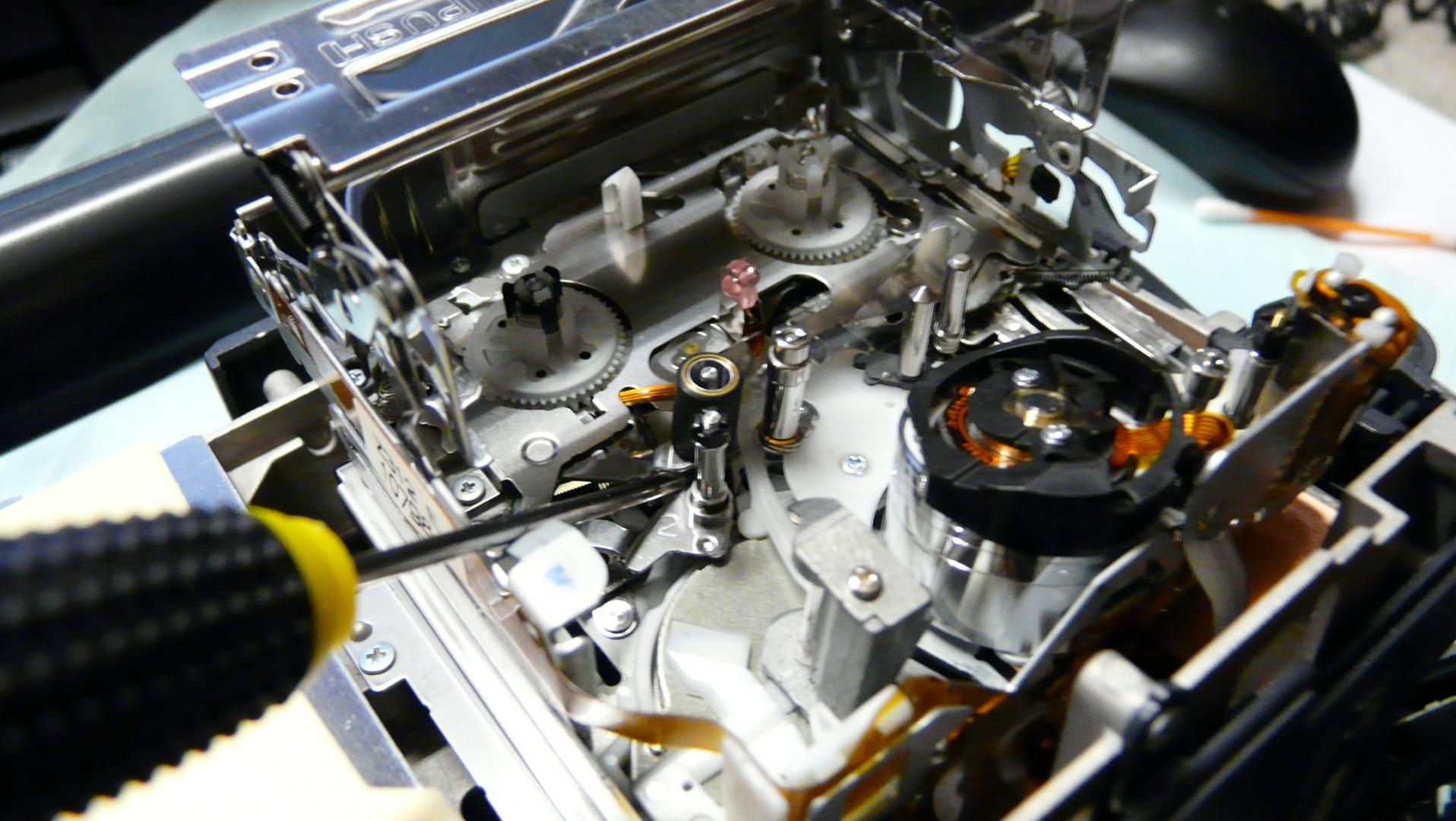

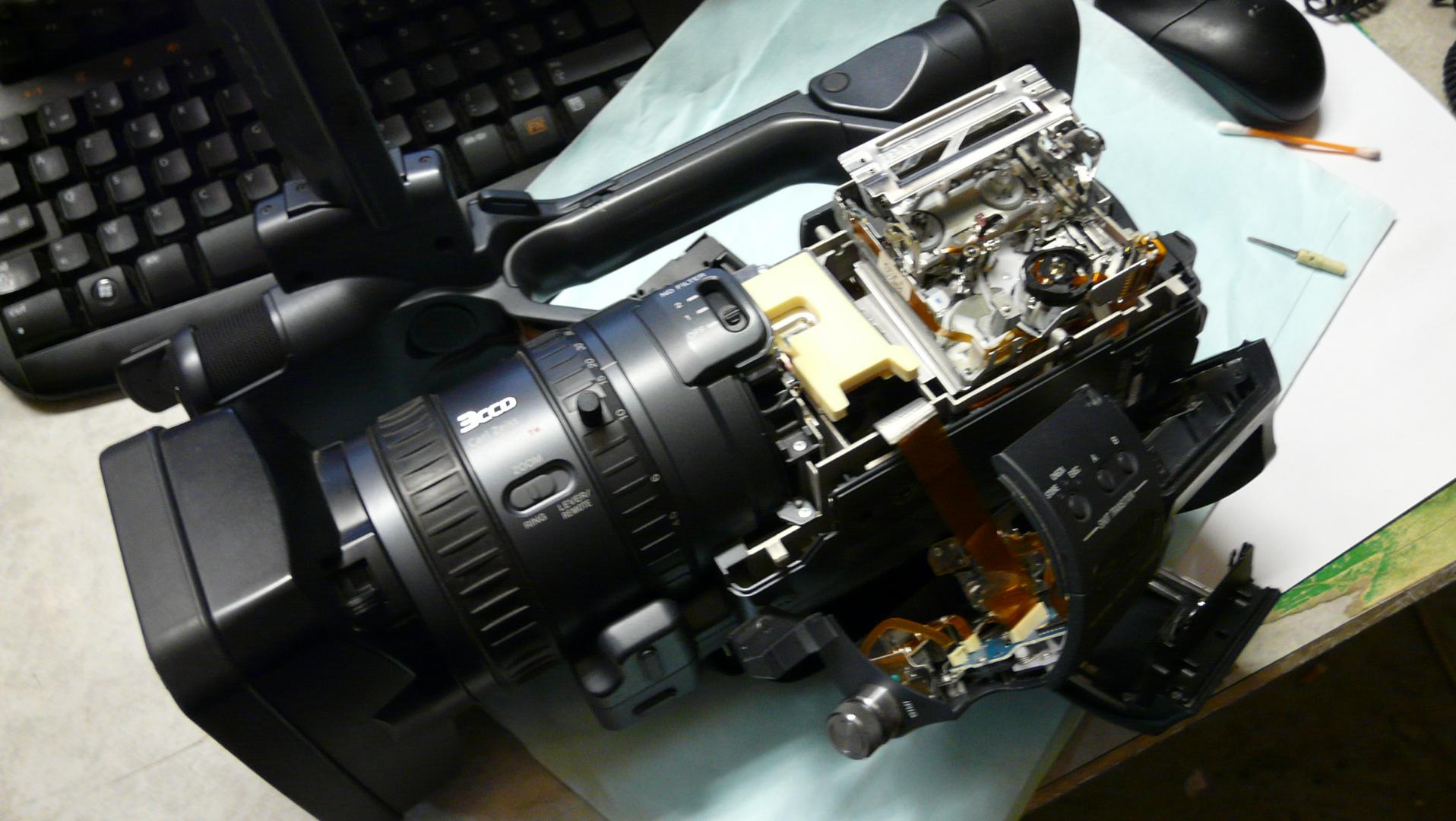

    Bonsoir , et oui les gars , faut pas avoir le trac quand tu te lances dans une telle aventure . Mais bon , la motivation , c'est la grosse économie réalisée . j'ai travaillé avec la doc Sony pour ne démonter que ce qui était nécessaire. Pour finir , la principale cause du C3122 , c'est bien souvent ça . le galet presseur ne doit pas se déplacer verticalement sur l'axe . En faisant cela , il peut freiner la rotation de la bobine réceptrice de la bande qui s'appelle " take up reel ".

    Bonsoir flarche . Ne te fies pas aux 3 photos que j'ai jointes il y a qqs temps . Pour le remplacement du galet , j'ai préféré démonter juste ce qui était nécessaire , en m'aidant de la doc technique du constructeur . Mais , pour une simple vérification , tu ouvres ton compartiment K7 et le galet presseur est tout de suite visible . En baladant , de bas en haut , un coton-tige sur sa surface , tu vas tout de suite te rendre compte si le jeu axial est normal ou pas . Je rappelle : 5/10 ème à 1mm , pas plus.
    NB : quand le compartiment est ouvert , il vaut mieux enlever la batterie . Il y a des dispositifs optiques qui pourraient , dans certains cas, faire bouger des pièces. Il n'y a pas besoin de "forcer" , avec ce coton-tige , pour vérifier ce jeu.
