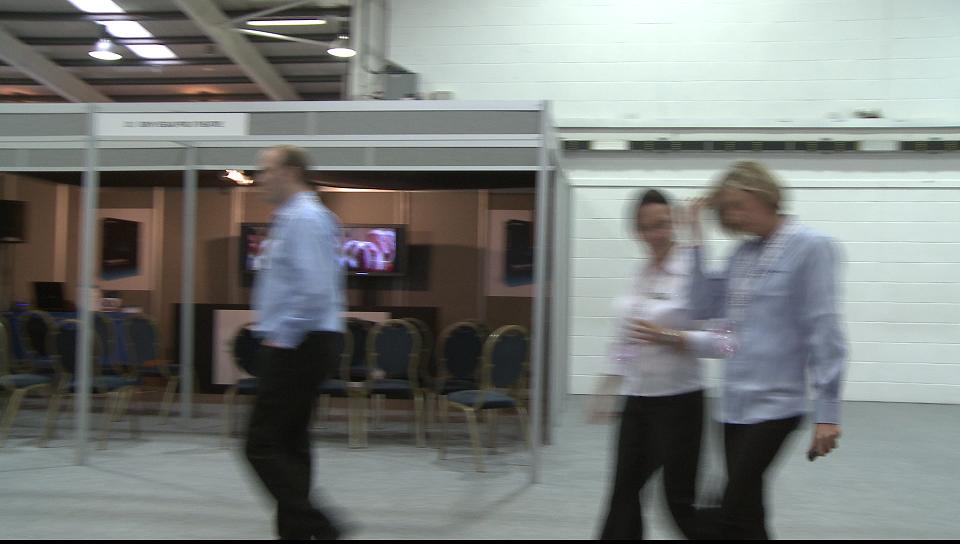

    on peut voir les effets du rolling shutter sur ces images du Xdcam Ex (pas énormes mais genant) ----> la

  11. hola
    4 180
    23
    3 814
    +41 / 147 / -4
    non c'est un effet de balayage vertical...comme une fréquence de rafraîchissement sur un ecran crt mais visible a l'oeil (sur le mur blanc meme si sur ces images du Xdcam Ex ce n'est pas tres évident) .....je n'arrive pas a en faire un screen shot
    mais c'est tres bien expliqué sur le lien de giroudf au dessus --> CMOS Rolling Shutter

    mais je voulais plutot parler de cet effet la:

    Ce sont les blancs qui sont grillés sur l'image que tu avais postée avant de changer d'avis… :D
    Elle est caractéristique d'une impulsion d'éclairage inférieure à 20 ms en 50i. Avec un CCD, c'est toute la surface de l'image qui aurait été surexposée. ;)

    en fat la derniere animation flash en bas de la page CMOS Rolling Shutter. représente bien ce que je voulais (difficilement) expliquer
